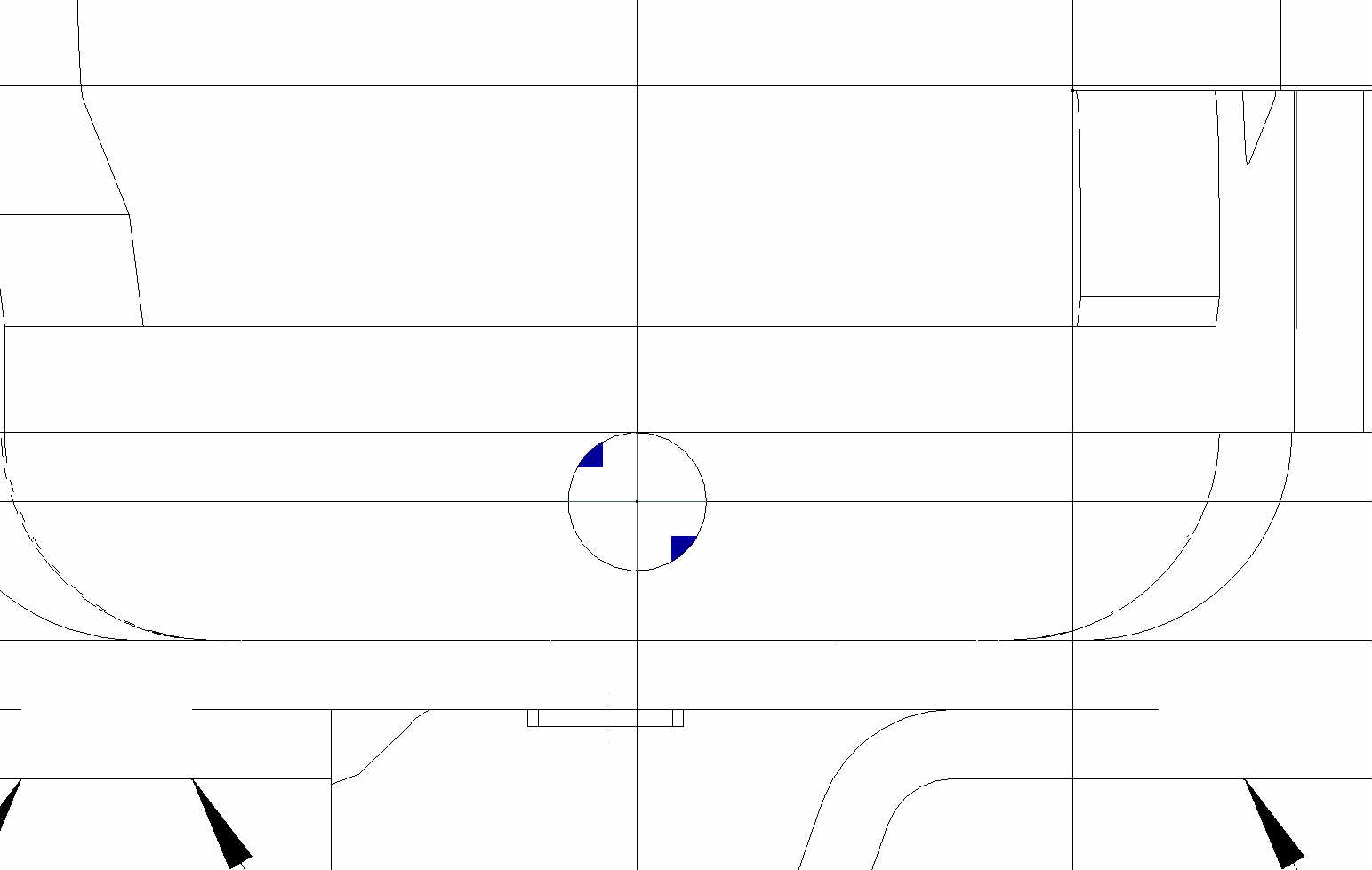

Ich muss eine neue Zeichnung erstellen, auf Basis einer alten Zeichnung.
In dieser wird sehr viel von diesem Kreis aus bemasst.
Wie nennt man dies eigentlich, wie bekomme ich das Symbol her und wie positioniere ich dies am besten?

das Ganze nennt man "Referenzbohrung" und dabei sind 2 gegenüberliegende Viertel des Kreises schraffiert.
Das es in Deinem Bild keine "ganzen Viertel" sind, sondern nur ein paar Ecken, liegt daran, dass die Maßhilfslinien so eingestellt sind, dass die Schraffur um die Maßhilfslinie entfernt wird.
Erstellung ist ganz einfach: Schraffur vom Typ "Color" wählen, als Begrenzung einmal Kreisbogen und 2x Mittellinie (Achsenkreuz) wählen und in den umschlossenen Raum klicken. Das ein zweites Mal wiederholen und schon ist eine Referenzbohrung fertig.
Man kann das Ganze aber auch als Detail erstellen und skaliert einsetzen...
