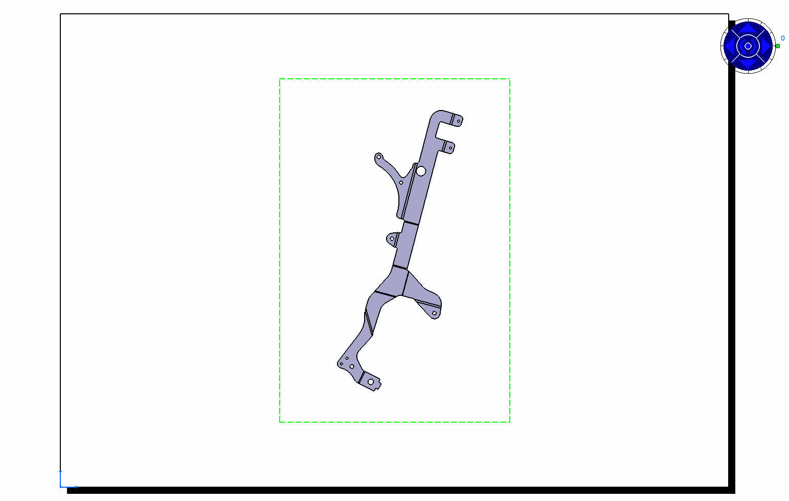

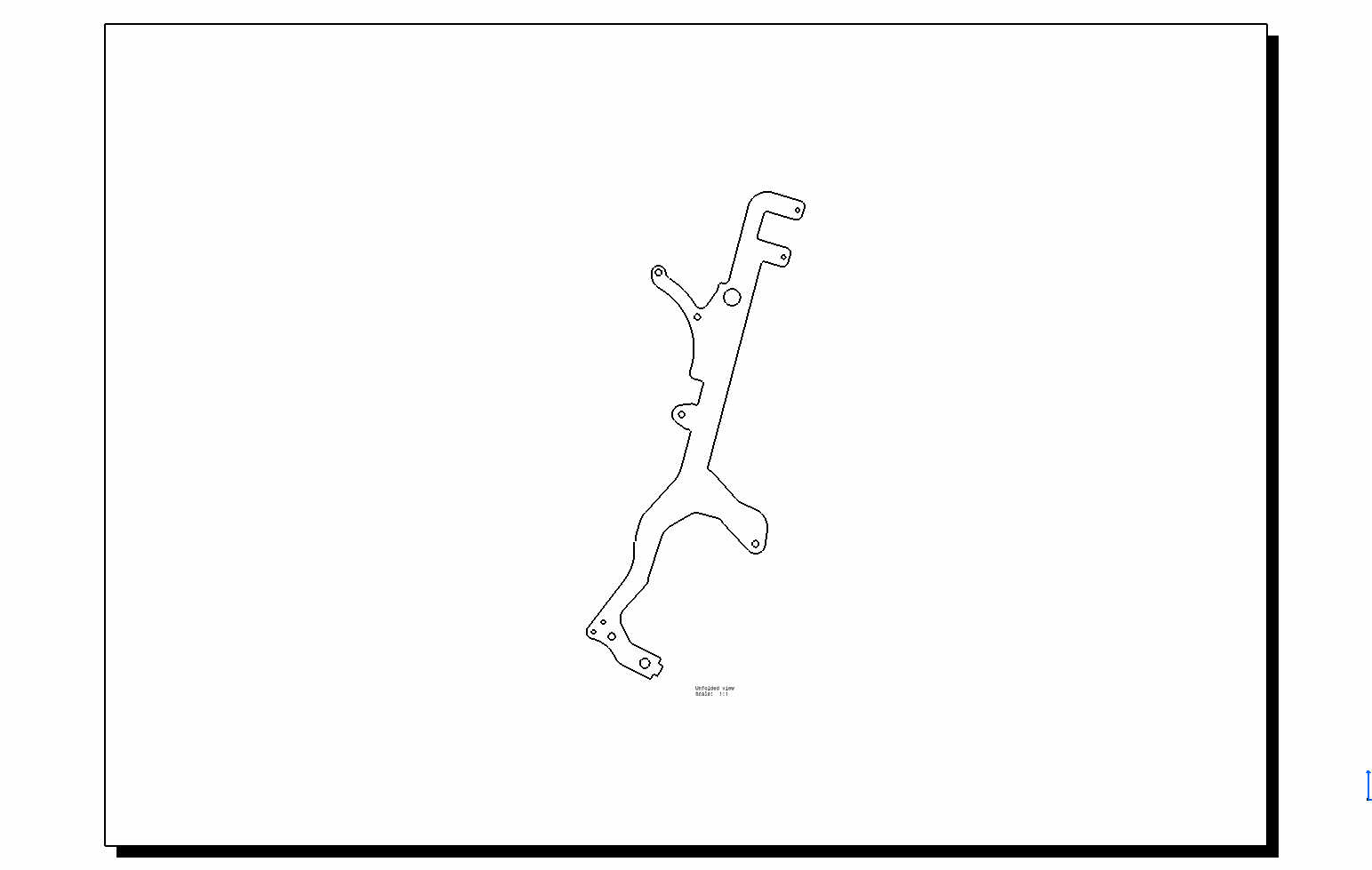

Wenn ich eine Abwicklung erstelle, dann fehlen öfters mal die Biegelinien.
Liegt das an einer Einstellungssache?

Hallo Benny,
das mit den Biegelinien ist vermutlich keine Einstellungssache - mag sein, dass es was gibt, weiß nicht... - dieses Phänomen hat man, wenn das Modell nicht im Hauptkörper steht. Früher konnte man prinzipiell im SheetmetalDesign nur im Hauptkörper arbeiten, jetzt gehts auch in einem anderen Körper, aber es gibt spätestens bei der Zeichnungsableitung komische Effekte. Also im Generative SheetmetalDesign nur im Hauptkörper konstruieren!

Vielen Dank für die Info!
Ich kann mir jetzt vorstellen was das Problem ist.
Ich habe den Halter zugesendet bekommen, dieser besteht allerdings aus 2 Haltern. Diese beiden Halter sind in einem Part-Solid, das ist mein ganzer Strukturbaum.
Bei dem anderen ist dieser Effekt nicht aufgetreten.
