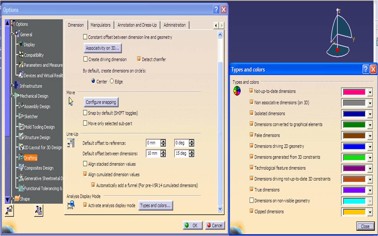

Hallo....
kurze Frage:
Was sagen hellblaue Maße in einer Zeichnung aus?
Gruß Seimen
denyo_1
Manager
Beiträge: 2506
Registriert: 10.08.2005
erstellt am: 30. Jan. 2008 13:23    Editieren oder löschen Sie diesen Beitrag!  <-- editieren / zitieren -->   Antwort mit Zitat in Fett Antwort mit kursivem Zitat    Unities abgeben: 1 Unity (wenig hilfreich, aber dennoch)2 Unities3 Unities4 Unities5 Unities6 Unities7 Unities8 Unities9 Unities10 Unities Nur für seimen 10 Unities + Antwort hilfreich
Hallo Seimen,
schau mal unter Tools -> Options -> Mechanical Design -> Drafting -> Dimension -> Types and Colors
Dort steht genau was deine Farben auf der Zeichnung zu bedeuten haben....
Falls ihr eine Standardeinstellung benutzt ist das Maß von einer nicht sichtbaren Geometrie abgeleitet worden (sprich beim nächsten update wird es rot werden und hat dann keine Assoziativität zur 3D-Geometrie mehr).
Ciao Daniel

das Problem scheint an dem Teil zu liegen, dass wir von einem Kunden geschickt bekommen haben.
Sobald man die Zeichnung aufruft wird ein update verlangt. Und danach werden die meisten Maße hellblau, einige pink.
Jedoch kann man neue Masse antragen wie man will, sie bleiben blau! Unter Optionen wurde nichts verstellt. Auch bei anderen Teilen geht alles wie gewohnt. Nur dieses Teil lässt sich nicht bemassen?!?!?
Jemand ne Ahnung?

Hast du denn mal geschaut, auf welche Farbeinstellung die Maße sich beziehen? Wenn es nämlich diese ist "Dimensions on non visible Geometrie" dann ist das normal bei manchen modellen. Hier greift Drafting sich die hintere/nicht sichtbare Kante und das ist alles. Diesen Punkt würde ich wie in denyo´s Screenshot deaktivieren.
MFG

HI....
also haben bemerkt das im Teil ein Befehl (split) deaktiviert war. nachdem wir ihn aktiviert hatten wurde die zeichnung nach dem update wieder schwarz!
Seltsam ist, wenn man danach wieder die funktion deaktiviert, dann bleibt trotzallem die schwarze normale bemassung.
Naja, jedenfalls hats was mit diesem deaktivierten feature zu tun gehabt.
