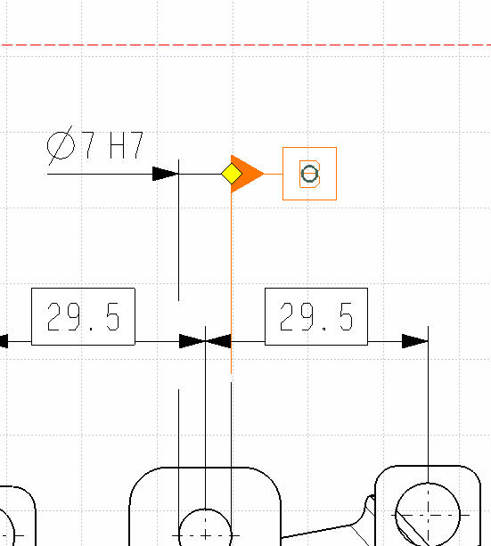

habe folgendes Problem. Wollte die Linien vom Mass 7H7 unterbrechen unterbrechen.
Mit dem Befehl Interruption (Unterbrechungen) is das auf der linken Seite kein Problem.
Doch wie bekomme ich die störende Linie vom Bezugsbuchstaben "B" weg. Oder besser wie wird sie erst gar nicht erzeugt?
Hoffe ihr wisst was ich meine...

versuchs mal mit rechter Maustaste "Dimension.2 object - swap to Radius"
Bei mir war die Linie dann weg.

hat dann irgendwie geklappt...
Danke für die Hilfe!
