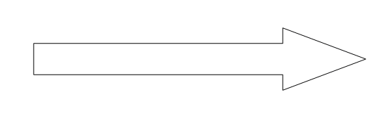

weiß jemand wie ich im Drafting einen Blockpfeil ala Powerpoint erstellen kann ohne ihn von Hand zu malen?

CATIA bietet hier leider keine Vorlagen, aber du kannst images importieren. Erstell dir doch einfach ein paar images mit deinen gewünschten Symbolen.

was spricht dagegen, 2D-Komponenten zu verwenden?

gegen 2D Komponenten spricht nur der höhere Aufwand, den ich verhindern wollte. Das Importieren habe ich auch getestet mit einem Screenshot aus Powerpoint. Wenn man dann jedoch die Größe anpasst lässt die Qualität zu Wünschen übrig.
Habs jez mit 2D Komponenten gemacht.
