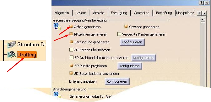

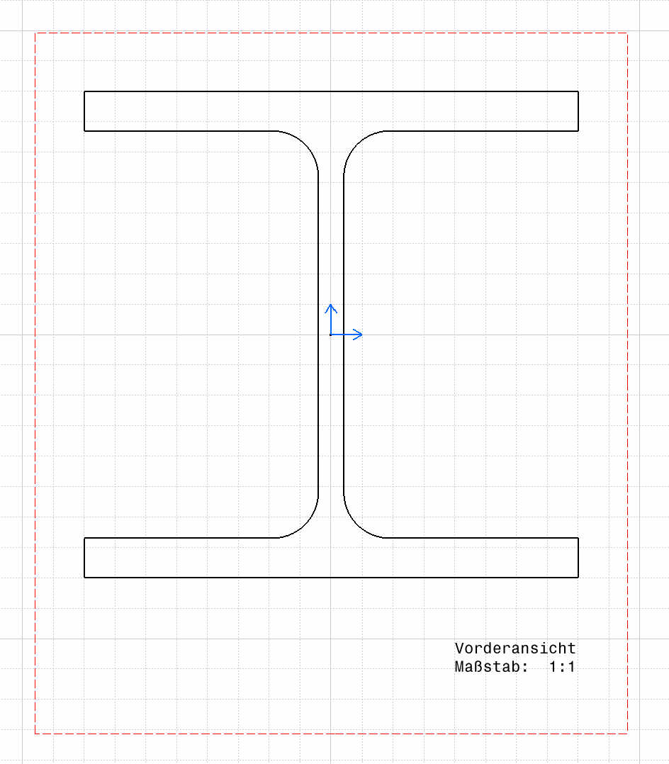

ich habe ein Problem(chen) bei der Zeichungsableitung.
Bei der Erzeugung der Ansichten tauchen auf dem Blatt niemals die Symmetrie- oder Mittellinien auf. Aber ohne geht es teilweise ja nicht. Bei Tool-Options-... habe ich alle Möglichkeiten ausgewählt und trotzdem geht es nicht.
Weiß jemand, was ich da noch falsch mache bzw. vergesse?

Hallo Stephan,
siehe Anhang.
Mörchen

Hallo Mörchen,
danke... aber diese Optionen habe ich aktiv und es geht trotzdem leider nicht.
Gibt es in der Zeichnung vielleicht noch einen Knopf den ich aktivieren muß????

Hallo Stephan,
sorry, ich hatte mir Dein erstes Bild garnicht angeschaut: Diese Mittellinie mußt Du sowieso zu Fuß machen. Es gibt eine Symbolleiste, die heißt "Aufbereiten" (Dressup). Da ist in der ersten(?) Subsymbolleiste ein Icon für die Mittellinie.

Hallo Mörchen,
das mit der Mittellinie hat funktioniert! Danke.
