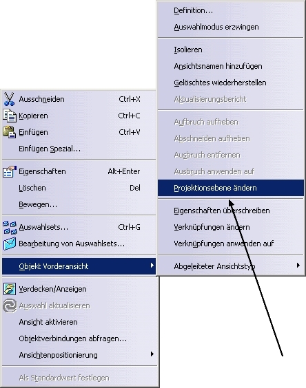

Kann mir vielleicht jemand sagen wie ich meine Ansichten auf der Skizzierebene ausrichten kann.
Gruß Lars

schau hier

Hallo Lars,
wenn Du die Zeichnungsableitung meinst, geht das nachträglich mit "Projektionsebene ändern" aus dem Kontextmenü der Ansicht. Dann muss man in 3D eine Ebene zeigen und im 2D kommt das blaue Steuerelement  wieder.
Wenn Du Skizzen meinst, da solltest Du die positionierte Skizze verwenden. Dort kannst Du neben der Skizzierebene auch den Mittelpunkt und die Ausirichtung der Skizze ändern. Nachträglich geht das mit "Stützelement für Skizze ändern" aus dem Kontextmenü der Skizze. Hier mußt Du von "gleitend" auf "positioniert" ändern und Deine Angaben machen.

Probier das gleich mal aus.

hab nicht erkannt das es um ne TZ geht.
Da bin ich ein totaler Outsider.
Meine letzte TZ hab ich auf V4 gemacht und das war nicht in diesem Jahrtausend .

Hallo Lars,
Du machst es einfacher, wenn Du im richtigen Forum postest. Für CATIA V5 Drafting gibt es ein Extra-Forum. Dann gibt es weniger Mißverständnisse.
