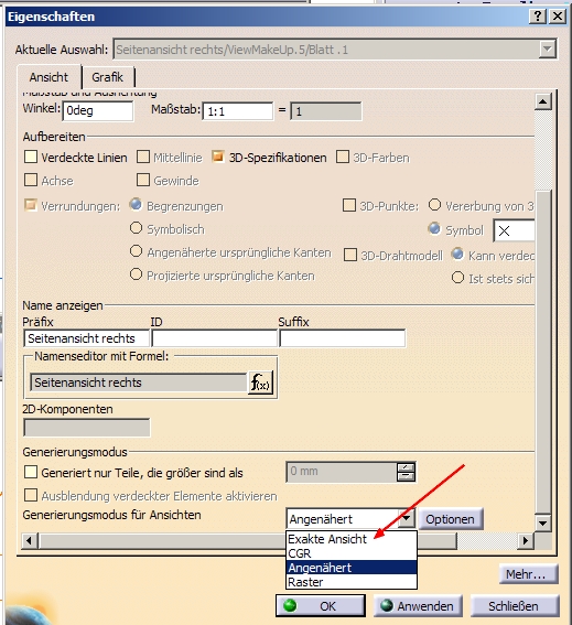

Hi CAD-Mitstreiter !
Ich habe folgendes Problem:
Im Drafting hat sich wohl eine Funktion aktiviert, die es mir nun nicht mehr ermöglicht auch nur ein einziges weiteres Maß anzuziehen ! Immer bekomme ich folgende Fehlermeldung:
ONLY A NON ASSOCIATIVE DIMENSION CAN BE CREATED IN THIS CONFIGURATION.CURRENT DIMENSIONS CREATION OPTION DO NOT ALLOW THE CREATION OF SUCH A DIMENSION.
Ich muß wohl irgendetwas umgestellt haben  Die Situation gilt für alle Maße)
WIE STELLT MAN DEN SCH....... WIEDER AUS ???? !!!!
Danke ans Forum...

Hallo olympix,
wahrscheinlich hast Du den Generierungsmodus "Angenähert" eingestellt. Entweder zurückstellen, oder in den Eigenschaften bei Bemaßung Schaltfläche "Assoziativität im Raum": "Ermöglicht das Erzeugen assoziativer Bemaßung..." einstellen.
