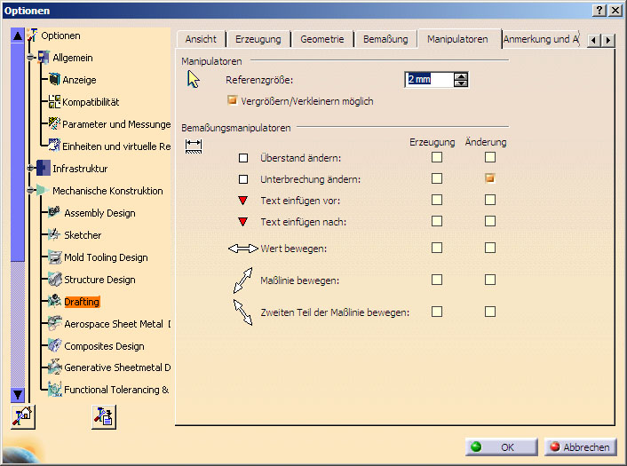

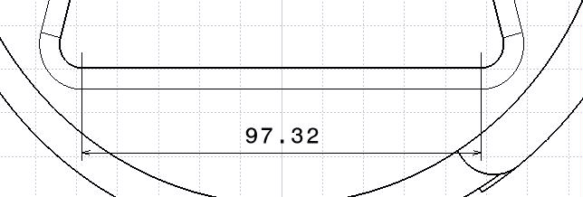

ich habe folgendes Problem.
Bei der Zeichnung im Anhang bekomme ich es nicht mehr hin, die Bemaßung von Außebkante zu Außekante der Radien zu erstellen.
Es wird immer der Mittelpunkt ausgewählt.
Bei unserer früheren Version, konnte man über die gelben Quadrate die Maßlinen nach außen ziehen.
Wo muss ich diese Einstellung vornehmen?

erstellt am: 15. Jan. 2008 09:13    Editieren oder löschen Sie diesen Beitrag!  <-- editieren / zitieren -->   Antwort mit Zitat in Fett Antwort mit kursivem Zitat    Unities abgeben: 1 Unity (wenig hilfreich, aber dennoch)2 Unities3 Unities4 Unities5 Unities6 Unities7 Unities8 Unities9 Unities10 Unities
Sorry für den falschen Namen.
Das mit dem Anke ist korrekt.
Diese Methode ist aber sehr umständlich im Gegensatz zu R11.
Kann man das nicht machen wir zuvor?
Wenn ich nämlich 7 verschiedene Ankerpunkte habe, dauert es doch sehr lange bis ich den richtigen gefunden habe.
Kurz werden mit manchmal auch die Ankerpunkte als Zahlen dargestellt, ich weiß nur nicht wann und wie.

erstellt am: 15. Jan. 2008 11:07    Editieren oder löschen Sie diesen Beitrag!  <-- editieren / zitieren -->   Antwort mit Zitat in Fett Antwort mit kursivem Zitat    Unities abgeben: 1 Unity (wenig hilfreich, aber dennoch)2 Unities3 Unities4 Unities5 Unities6 Unities7 Unities8 Unities9 Unities10 Unities Nur für Beile 10 Unities + Antwort hilfreich
Hallo Beile,
ich hab mal einen Screenshot gemacht, mit meinen Voreinstellungen, die die Manipulatoren betreffen.
Mörchen

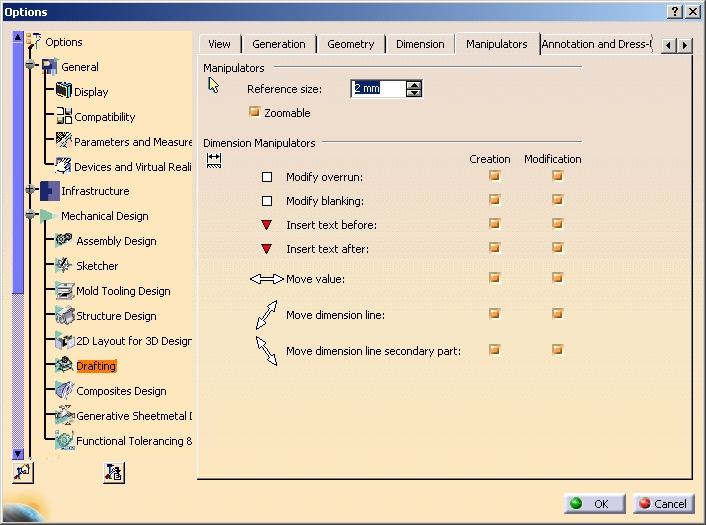

erstellt am: 15. Jan. 2008 17:58    Editieren oder löschen Sie diesen Beitrag!  <-- editieren / zitieren -->   Antwort mit Zitat in Fett Antwort mit kursivem Zitat    Unities abgeben: 1 Unity (wenig hilfreich, aber dennoch)2 Unities3 Unities4 Unities5 Unities6 Unities7 Unities8 Unities9 Unities10 Unities Nur für Beile 10 Unities + Antwort hilfreich
Servus,
@Mörchen: diese Option gibts wohl erst ab der R17.
R16 siehe Anhang.
Das mit Strg funktioniert aber auch ohne die Haken zu setzen (R14 und R16).
Gruß Daniel

erstellt am: 15. Jan. 2008 18:08    Editieren oder löschen Sie diesen Beitrag!  <-- editieren / zitieren -->   Antwort mit Zitat in Fett Antwort mit kursivem Zitat    Unities abgeben: 1 Unity (wenig hilfreich, aber dennoch)2 Unities3 Unities4 Unities5 Unities6 Unities7 Unities8 Unities9 Unities10 Unities
Genau hier fehlen die Einstellmöglichkeiten für die Manipulatoren.
Jetzt muss ich mal auf die Suche gehen und schauen warum diese nicht verfügbar sind.

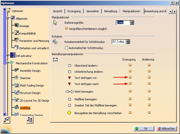

erstellt am: 17. Jan. 2008 18:08    Editieren oder löschen Sie diesen Beitrag!  <-- editieren / zitieren -->   Antwort mit Zitat in Fett Antwort mit kursivem Zitat    Unities abgeben: 1 Unity (wenig hilfreich, aber dennoch)2 Unities3 Unities4 Unities5 Unities6 Unities7 Unities8 Unities9 Unities10 Unities
Habe noch kurz ein Bild eingefügt.
Was bedeutet der Pfeil, welcher auf den geschlossenen Kreis zeigt?
Ich bekomm das Problem einfach nicht in den Griff.

erstellt am: 17. Jan. 2008 18:19    Editieren oder löschen Sie diesen Beitrag!  <-- editieren / zitieren -->   Antwort mit Zitat in Fett Antwort mit kursivem Zitat    Unities abgeben: 1 Unity (wenig hilfreich, aber dennoch)2 Unities3 Unities4 Unities5 Unities6 Unities7 Unities8 Unities9 Unities10 Unities Nur für Beile 10 Unities + Antwort hilfreich
Hallo Beile,
ich glaube, das hat was mit der Toolauswahl zu tun: beim ersten Symbol entscheidet die Mausstellung, ob ein horizontales oder vertikales Maß erzeugt wird.
Die Manipulatoren sind nicht aufgetaucht? Bei Release 15 bin ich mir nicht sicher, das haben wir übersprungen, aber sie waren eigentlich sonst in allen Releases da. Versuch doch mal die Settings zu löschen, im "Urzustand" müßten sie da sein. (Vorher eine Kopie speichern)

erstellt am: 29. Jan. 2008 13:19    Editieren oder löschen Sie diesen Beitrag!  <-- editieren / zitieren -->   Antwort mit Zitat in Fett Antwort mit kursivem Zitat    Unities abgeben: 1 Unity (wenig hilfreich, aber dennoch)2 Unities3 Unities4 Unities5 Unities6 Unities7 Unities8 Unities9 Unities10 Unities
Super!!!!!!!!
Ich habe die Lösung gefunden.
Es liegt nicht an den Einstellungen der Manipulatoren.
Der Anhang zeigt die entscheidente Registerkarte.
Hier darf die erste Funktion "Bemaßung folgt dem Cursor" nicht gesetzt sein.
Wenn diese nicht gesetzt ist, kann man mit dem Cursor an der Maßhilfslinie ansetzten und an die richtige Stelle setzten. Hier wird dann kein gelbes Quadrat angezeigt, sondern blaue Zahlen mit den verschiedenen Möglichkeiten.
Ich hoffe ich kann hiermit noch mehr Personen helfen.
