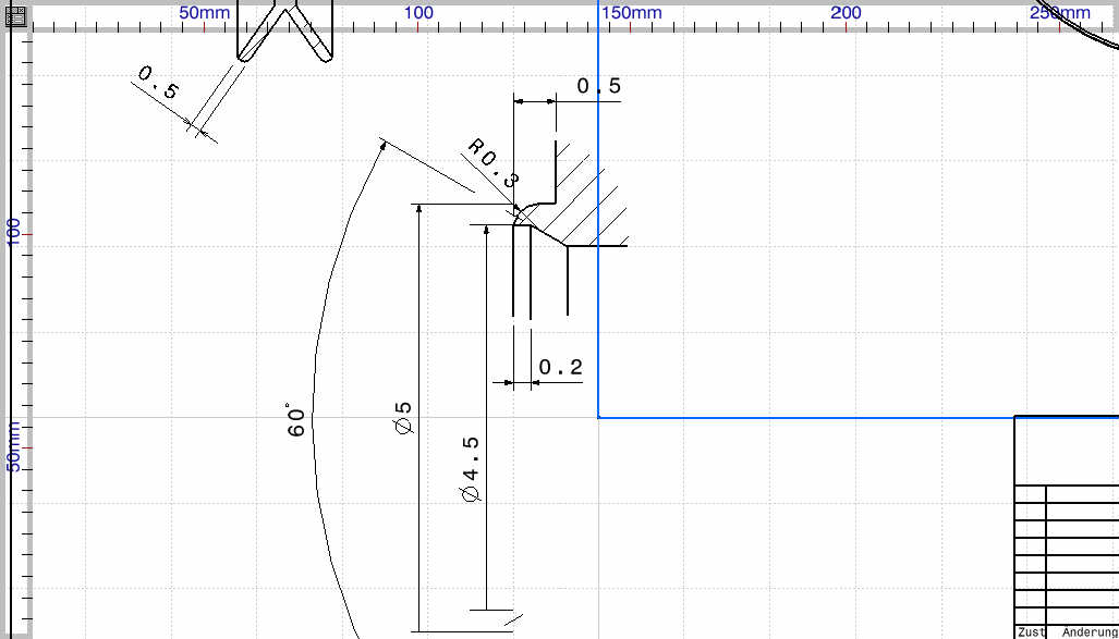

ich habe da folgende Situation und zwar möchte ich die Durchmesser Maßlinie mit nur einem Pfeil in der Detailansicht anzeigen,aber bei mir bezieht er den Pfeil auf den ganzen Durchmesser!
Ich habe mal die Zeichnung mit angehangen.
...bin für jede Hilfe dankbar!

Am besten eine "Halbbemassung" erstellen:
-> Funktion "Bemassung" -> Kante der Bohrung selektieren -> RMT "Durchmesser" und "Halbbemassung" wählen -> Maß absetzen (oder Durchmesserbemassung benutzen -> RMT -> auf Halbbemassung umschalten).

Ich Danke dir für deine Hilfe,hat alles geklappt so wie ich es haben wollte!
