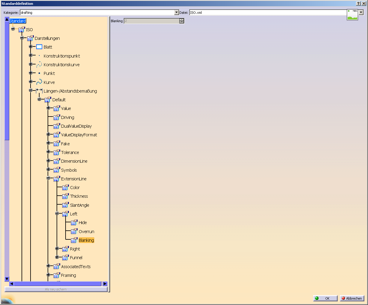

Hallo zusammen!
Bei der Erstellung der Fertigungszeichnungen (Draft) setzt Catia standardmäßig die Maßhilfslinie nicht auf die Bauteilkante, sondern hält einen Abstand von 2 mm ein. Über Rechtsklick -> Eigenschaften -> Maßhilfslinie lässt sich unter "Abstand" der Wert für ein einzelnes Maß auf 0 setzen. Dies ist aber auf Dauer sehr langwierig und lästig.
WO kann man bei Catia diese Vorgabe global umstellen, so dass bei der Erzeugung neuer Bemaßungen die Maßhilfslinie direkt auf die Kante des Bauteils geht?
Genauso die Frage: Wo kann ich global die Schriftgröße für die Bemaßung umstellen?
Vielen Dank für Eure Hilfe,
Christina

Hallo Christina,
die Schrifthöhe der Maße ist die gleiche, die bei Textproperties als Standard eingestellt ist.
Zu deiner anderen Frage kann ich nur vermuten, daß die Einstellung irgendwo in der Standard-Einstellung zu ändern ist (Tools > Standard). Leider habe ich die Einstellung noch nicht gefunden.

Servus Christina
Sieht danach aus dass, der Zeichnungsstandard falsch definiert ist.
Versuch mal in einen anderen Standard umzustellen (Datei -> Seite einrichten -> Standard) z.B. auf DIN oder ISO

Hallo Bernd,
bei Iso bleibt ein  Loch. DIN ist nicht im Umfang der V5 enthalten.
Ich bin mir sicher, daß es sich auch irgendwo abstellen läßt. In den Properties heißt der Wert "Blanking"

Servus CEROG
Hab leider nicht die originalen Standards. Diese Einstellung ist bestimmt irgendwo in den Zeichnungstandard-Files (zB ISO.xml) versteckt.

Servus Christina
Die Einstellung für den Abstand findest du unter Tools -> Standards (CATIA muss im Admin-Modus gestartet sein) -> drafting -> dein Zeichnungsstandard auswählen.
Im Baum: Darstellung -> Längenbemassung -> Extensionline -> Left bzw. Right -> Blanking auf 0 stellen.

Hey, vielen vielen Dank!
Das ist genau das, wonach ich gesucht habe... Jetzt muss ich nur noch unsern Catia Admin, bzw. den entsprechenden Account ausfindig machen

ich suche diese Einstellung in der R17 (SP8)... anscheinend wurden hier die Einstellungen in den Standards geändert.
Wer kann helfen?

das ist noch genau dort. Du musst den Draftingstandard auswählen und dann Darstellungen > Längen-/Abstandbemaßung > Default > Maßhilfslinie > Links > Abstand ändern.

Ähmm... es gibt ISO.xml und ISO_3D.xlm zur Auswahl (ISO.xml aber als nur als physikalische Datei?). Unter ISO_3D.xlm wird man dann auch fündig...
