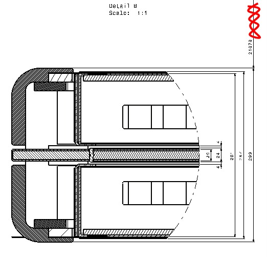

ich möchte eine Art "Datumsbemassung" machen.
D.H. ich möchte eine Kante vom Nullpunkt bemassen. (Siehe Bild)
Leider kann ich aber die Bemassunglinie nicht nur auf das Maß begrenzen.
Danke für die Hilfe

das Begrenzen von Bemaßungen geht ab R17. In der Toolbar "Dimension extension" gibt es anstelle der 3 Icons in R16 zwei weitere Icons ganz rechts, mit denen sich die Bemaßungen begrenzen lassen.

Hallo Salta,
doch, Du kannst die Maßlinie nur auf das Maß begrenzen!
Du erzeugst ein normales Maß zwischen Nullpunkt und Kante. Bevor Du es absetzt wählst Du mittels RMT "Half_Dimension" aus (aktivieren!). Danach wechselst Du in die "Properties" des Maßes und wechselst zum Reiter "Dimension_Line". Dort folgende Einstellungen tätigen:
-Representation: "Two_Parts"
-Second_Part: Reference: "Dimension_Line"
-Second_Part: Orientation: "Parallel"
Mit OK bestätigen und schon sollte Dein Maß wie gewünscht aussehen!

Hallo Lusilnie,
Vielen Dank für die Info, funktioniert wunderbar, es ist genau das was ich brauch.
Leider macht mir das System doch noch einen kleinen Strich durch die Rechnung.
Wenn ich auf Half_Dimension umstelle, macht er mir das doppelte maß.
Gibt es eine Möglichkeit diese nachträglich zu ändern, oder muss man das mass dann doch noch "Faken"?
