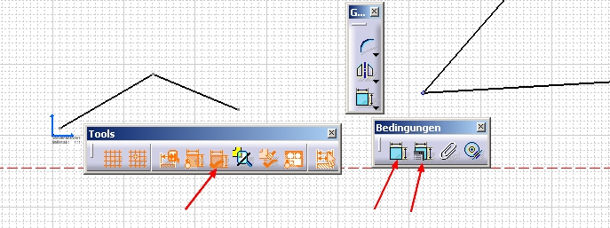

kann ich eigentlich 2D-Linien in einer DRW verbinden oder nicht?
In anderen Beitraegen habe ich keine Loesung gefunden...:-(

Wirst Du leider kein Glück haben.Zumindest in R16 nicht.

Hallo Udo,
wofür brauchst Du das? Vielleicht hilft Dir das:
wenn der Befehl "erkannte Bedingungen erzeugen" aktiv ist, können Linien kongruent zueinander gezeichnet werden.
Außerdem gibt es den Bedingungsbefehl, wie im Sketcher, damit kann man Kongruenzen herstellen.

...und du kannst sie doch trimmen wie im Sketcher. Bedingungen und trimmen funst aber nur bei selber erstellten Linien (bzw. Kreisen, etc.) nicht bei einer abgeleiteten Geometrie!!!

Hallo Udo,
auch in R17 besteht da kein fertiges Tool.
Als Möglichkeit käme noch ein Makro in Frage, das alle Linien durchsucht und aneinandergrenzende Linien mit einer einzigen "übermalt" und dann die kurzen löscht.
