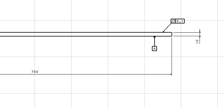

ich hab ein Bauteil und will es mit Form und Lagetoleranzen versehen! Wie auf dem Bild zu sehen ist kannn ich die Bezugsebene nicht ans Formtoleranzfeld anbinden! Wer kann mir da helfen?
Gruß´Peter

Bei einer Ebenheitstoleranz kann man ist gemäß Norm kein Bezug notwendig, weshalb wird es von CATIA nicht angeboten.
Ich denke, dass du eher die Parallelität tolerieren solltest, dann kannst du einen Bezug angeben.
