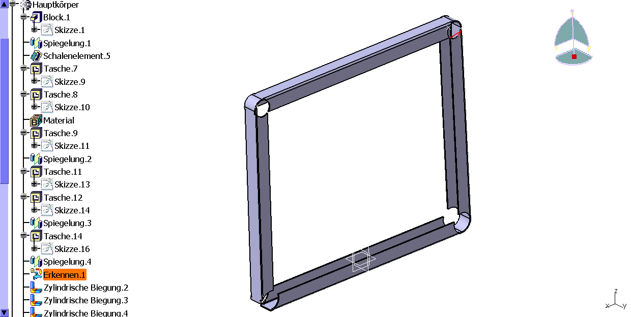

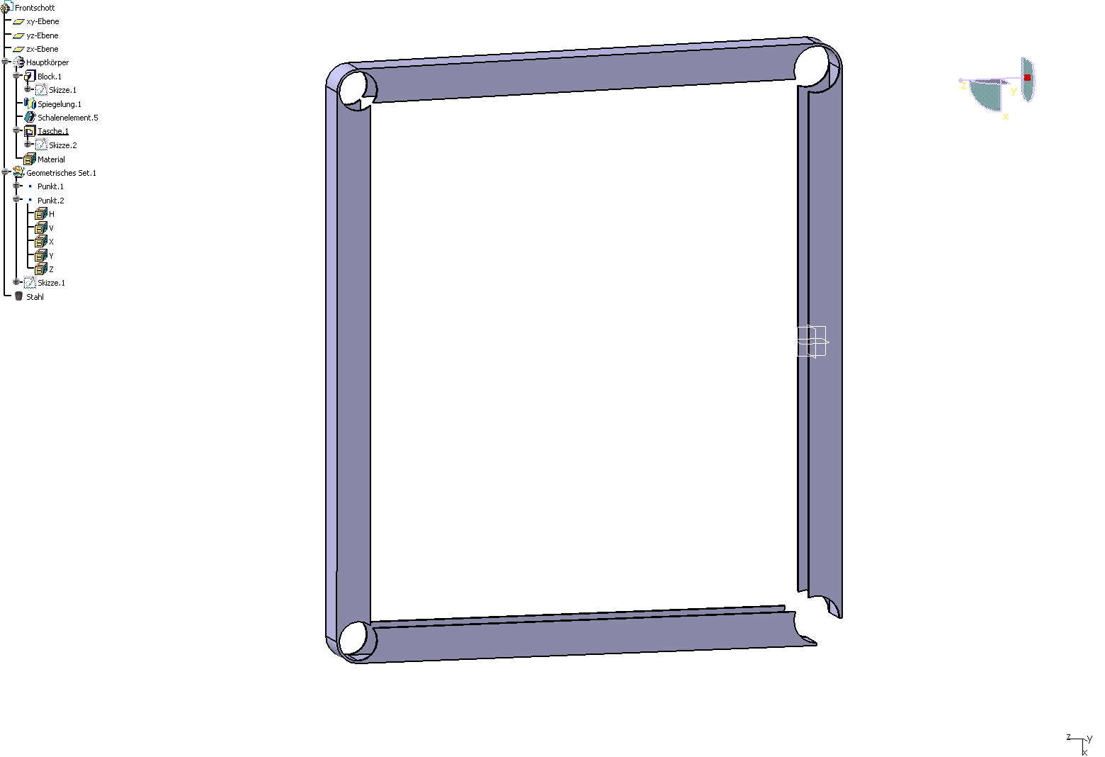

Mahlzeit,
ich komme leider nicht weiter. Das Problem seht ihr im Anhang. Ich möchte eine Abwicklung dieser Abkantkonstruktion erzeugen, habe das Bauteil allerdings im PartDesign erstellt. Die Möglichkeiten im Forum habe ich gelesen. Leider kann kann ich mit dem Tipp GSD benutzen und dort das Modell "erkennen" nichts anfangen. Momentan folgt bei dem Befehl Abwicklung aus dem Drawing heraus immer die Fehlermeldung "Der Wert des ausgewählten Volumenkörpers beträgt Null.
Meine Versuche. Offset Flächen erzeugt und diese abgewicklet mittels Einfügen > Entwickelte Formen > Abwicklung. Nur da liegen die Flächen nicht wo sie sollen und ich habe ein Problem mit einer falschen Darstellung zwecks fehlender Wandstärken in den Ecken.
Hat jemand einen Lösungsvorschlag ohne Neukonstruktion? Ich wäre sehr dankbar. Vielleicht kann mirjemand die Sache mit dem "Erkennen" schildern, falls danach die Möglichkeit besteht die Abwickeloperation aus dem Drafting heraus zu nutzen.

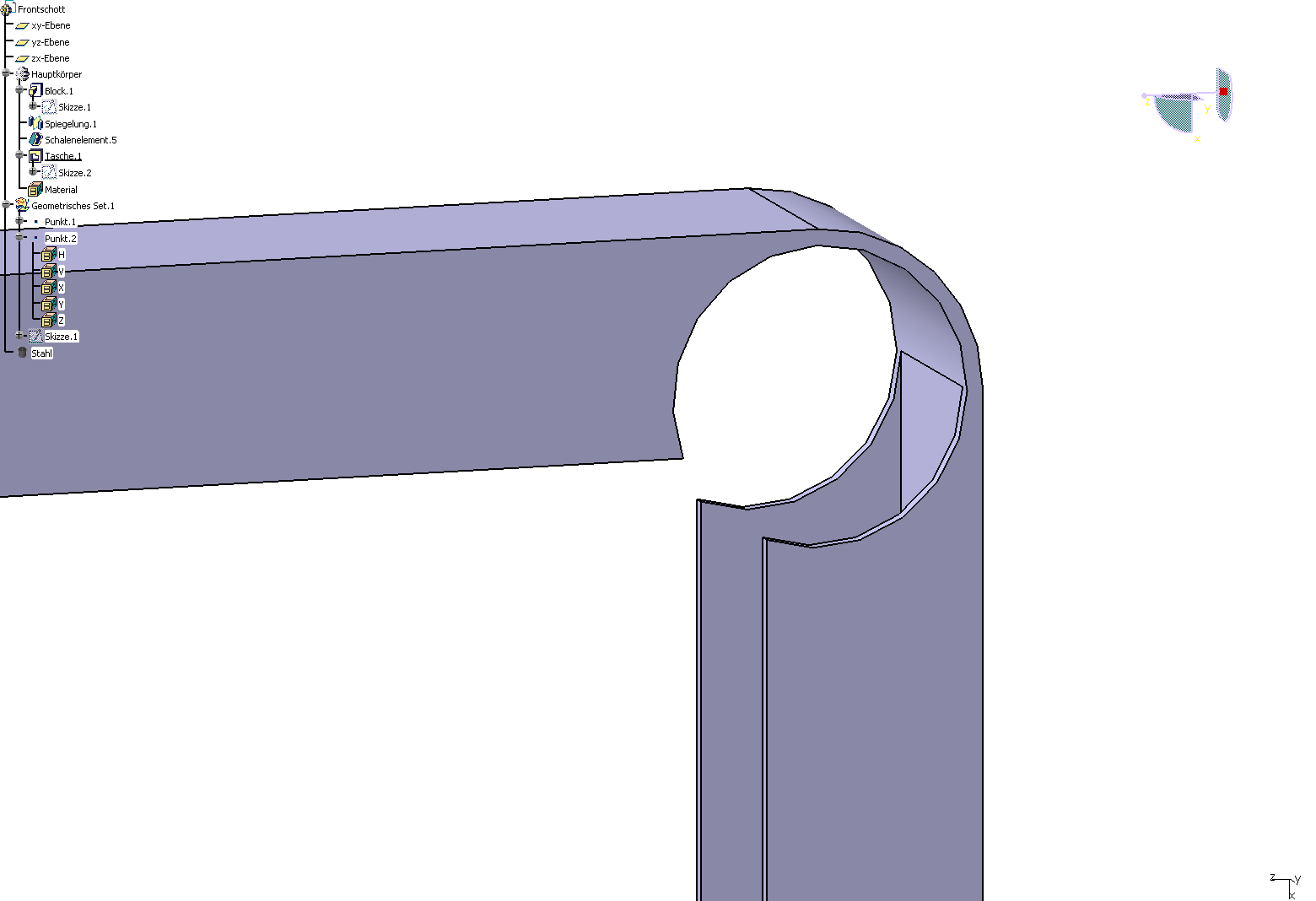

Ergänzung:
in den Ecken ist nur noch die umlaufende Fläche vorhanden. Es handelt sich um tangentenstetige Übergänge. Soll heißen die Seitenfläche müssen dort immer unterbrochen sein, weil erst der Radius abgerollt wird und dann wieder Außenfläche kombiniert mit Seitenfläche auf- / umgeklappt werden muss.

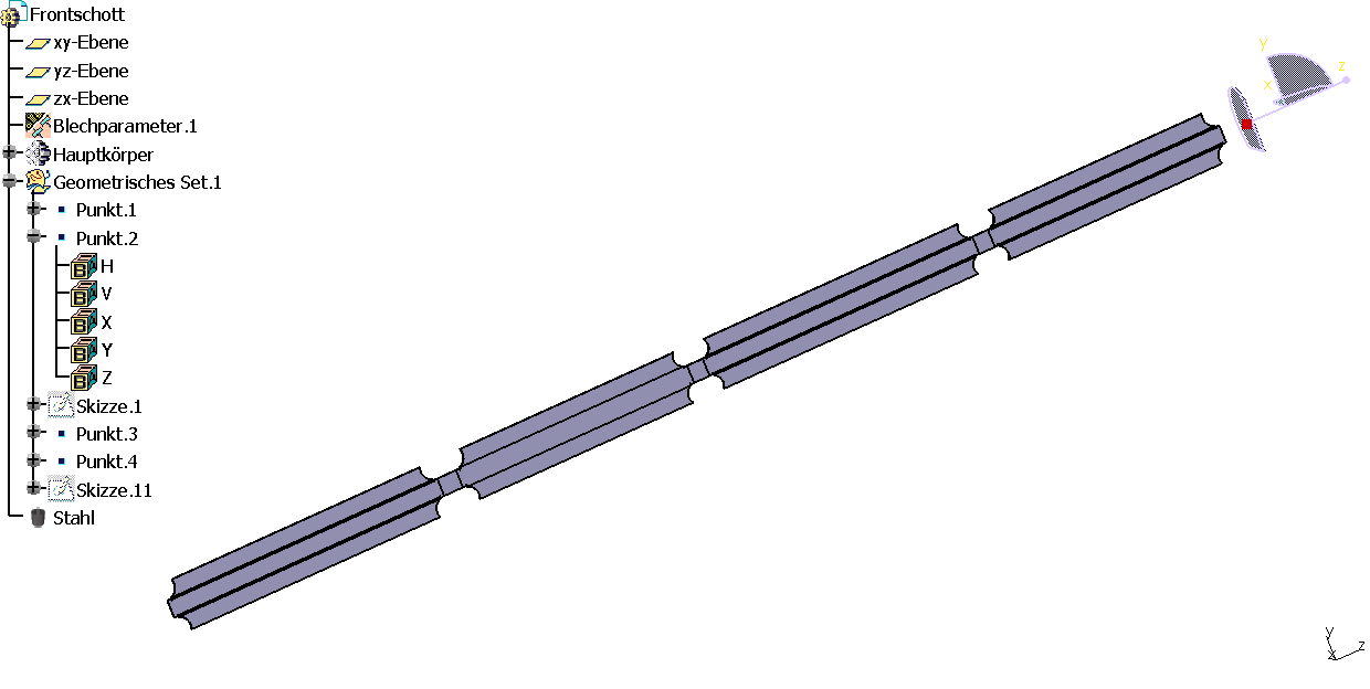

Hallo Thomas,
das mit der Wanderkennung klappt deswegen nicht, weil am Rand zu den Seitenflächen kein Radius ist. Hier kann CATIA keine Biegung machen.
Wenn an den Rändern innen und Außen ein entsprechender Radius wäre, müßte die Wanderkennung klappen, wenn für Wandstärle und Biegeradius die entsprechenden Werte in den Blechparametern definiert wurden. Danach kann man die Abwicklung im Drafting verwenden.

Danke,
es war noch bissel mehr dazu. lag aber daran, das ich mich damit so gar nicht auskannte. dein tipp und viel probieren hat auf alle fälle zum erfolg geführt.
Gruß und Dank.
