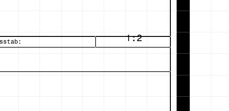

wie die Überschrift schon sagt kann ich die Beschriftung nicht an den Zeilen meines vorgefertigten Schriftfeldes nicht anpassen! An einen festen Punkt anglegen habe ich schon ausgeschaltet! Wer kann helfen!
Gruß Peter

Hallo Peter,
nur ein kleiner Tip (auch wenn du das Raster für Text ausgeschaltet hast),
versuch es trotzdem mit der Shift Taste (Pfeil nach oben).
Hatte schon oft Erfolg damit und konnte meinen Text dann im Detail bewegen.
Ansonsten die Texthöhe ändern oder eine 2. Leerzeile über den Text
ins Textfeld setzen.

Hallo Peter,
wo hast Du einrasten ausgeschaltet? Unter Tools/Optionen/Drafting/Anmerkungen und Aufbereitung bei "Bewegen" das Häkchen bei Standardmäßig einrasten raus nehmen, dann sollt es gehen. Mit gehaltener Shift-Taste kannst du dann jederzeit wieder auf einrasten stellen. Ist das Häkchen drinn funktionierts umgekehrt.
