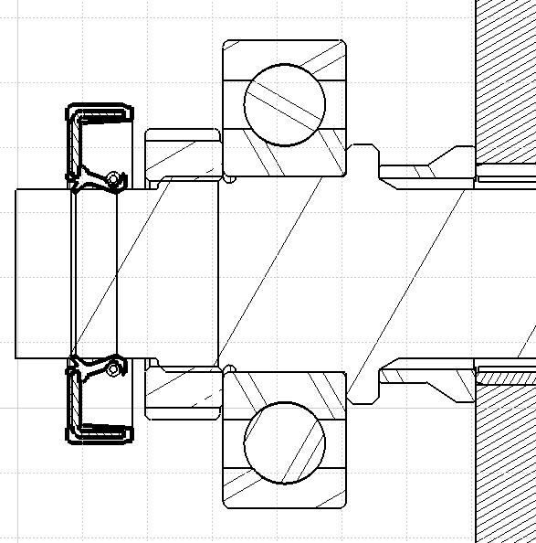

ich konstruiere gerade ein kleines Getriebe in Catia
und habe das Problem, dass mir die Linien einiger Teile
in der Schnittdarstellung viel zu dick dargestellt werden.
(Siehe Bildanhang)
Hat jemand eine Idee, woran das liegen könnte.
Außerdem habe ich das Problem, dass einige Teile,
wie z.b. Wälzkörper von Lagern nicht richtig geschnitten werden,
weil sie nicht exakt in der Schnittebene liegen. Gibt es eine
Möglichkeit, dies einfach zu ändern? Ist ja nunmal leider
nicht gerade Normgerecht so eine kleine Kuller im Lager.

Bei den entsprechenden Teilen, mit zur dicker Brandung, ist bedingt durch die Schraffureinstellungen die Schraffur nicht sichtbar.
Entweder mit der Suche die Schraffur auswählen, oder über den "Auswahlnavigator" (Pfeiltaste) die Begrenzungslinie der Schraffur markieren und die Eigenschaften der Schraffur anpassen.

Erstmal danke für die schnelle Antwort!
Unangenehmerweise muss ich zugeben, dass ich micht so recht weiterkomme!
Wenn ich eine Kante dieser Betroffenen Teile auswähle und die Eigenschaften
dazu betrachte, finde ich nichts passendes zur Schraffur!
Könntest du die Vorgehensweise noch etwas
genauer erklären?

Hallo Marco,
Du brauchst nicht unbedingt an der Stelle, wo die dicken Linien sind, die Schraffur zu selektieren. Die Schraffur gilt für das ganze Teil. Klicke irgendwo in die Schraffur und wähle die Eigenschaften. Dort kannst Du mit einer kleineren Steigung oder mit einer kleineren Schraffur aus der Liste das Problem beseitigen. Wenn alle Stellen zu eng für die Schraffur sind, kannst Du auch kurzzeitig den Maßstab des Schnittes vergrößern, die Schraffur verkleinern und den Maßstab zurückstellen.

An die Schraffur kommst du indem du mit "Auswahlnavigator" (siehe hier hier) eine Linie unter der Kante wählst.

Danke für die Hilfe,
hat super geklappt!
