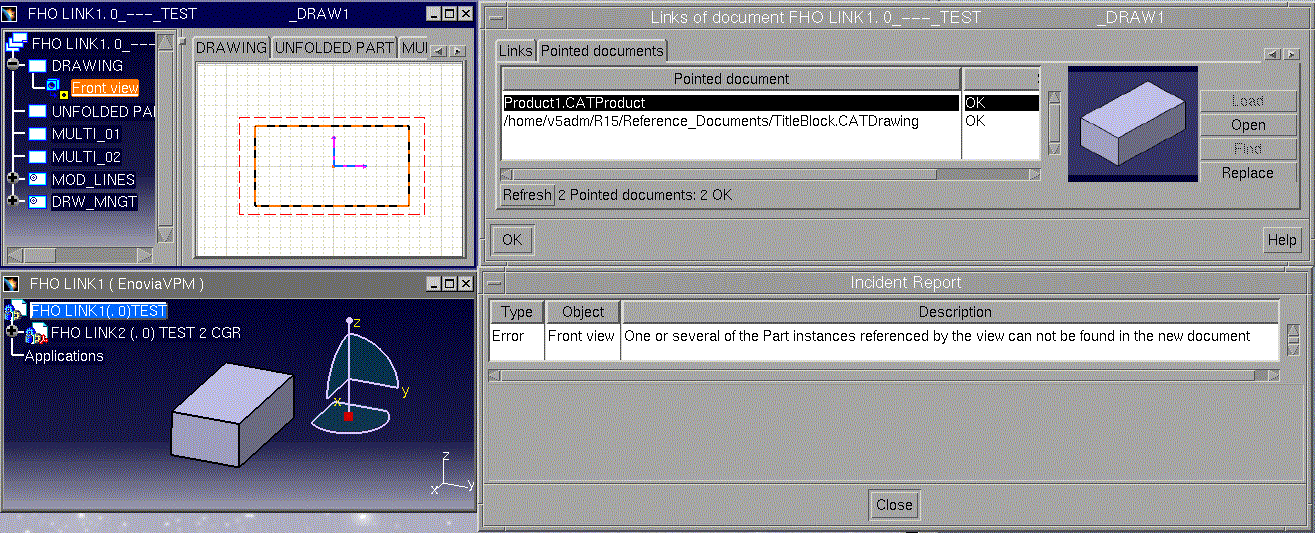

ich habe ein Problem beim Ändern einer Zeichnung.
Beim Umhängen des View-Links bei der Änderung einer bestehenden Zeichnung bekomme ich die Fehlermeldung:
One or several of the Part instances referred by the view can not be found in the new document.
Von dem Bauteil (ein Blechtiefziehteil) existieren 2 Varianten mit unterschiedlichen Beschnitten. Bei der 3D-Modellierung wurde deshalb zwischendurch die Methodik bei der Modellierung geändert: Statt jedes Bauteil einzeln zu modellieren wurde ein Grundkörper in einem eigenen CATPart  modelliert und mit COPY + PASTE SPECIAL WITH LINK eingefügt.
Bei einer Änderung wird die Datei des Grundkörpers im VPM dupliziert. Dabei ändert sich auch der  Name der Datei, in der der Grundkörper modelliert wird.
Kann mir jemand einen Tipp geben, wie ich die Zeichnung noch retten kann?

Hi Cerog,
die Ansichten in einer CATDrawing welche auf ein CATPart zeigen lassen sich nur dann umhängen, wenn die CATParts die selbe UUID haben.
Möchte man dennoch ein CATPart incl. CATDrawing duplizieren. Dann geht es nur so (auch mit VPM).
Man öffnet das Vorlagen CATPart und CATDrawing. Dann beides gemeinsam mit der Sicherungsverwaltung in ein Verzeichnis (mit oder ohne DLNAME) wegsichern.
Danach ein "neu aus" mit CATPart UND CATDrawing gleichzeitig, dh. beide gemeinsam selektieren. Dabei bekommt das CATPart eine neue UUID und die Ansichten der CATDrawing werden umgehängt.
Anschließend das CATPart zuerst ins VPM assozieren und anschießend die CATDrawing. Wenn Du nun den Externen Verweis aus dem urspünglichen CATPart benötigst, dann kannst Du im neuen die Geometrie wieder löschen und die Veröffentlichung vom urspünglichen CATPart reinkopieren. Anschließend die CATDrawing updaten und alle roten Masse wieder verknüpfen. SAU UMSTÄNDLICH
Ich denke aber dass es nicht anders geht.
Einen Duplicate in VPM geht wunderbar mit Baugruppen (VPMPart + CATDrawing).
Bei Einzelteilen wenden wir keinen Duplicate an!
Ich hoffe das hilft.

Hallo CEROG,
im VPM kann man keine Dokumente mit einer neuen UUID erzeugen, weder mit 'Duplicate' oder 'New Version / New Revision' noch mit 'Create & Save' auch nicht wenn man unter 'Source' die Option 'Save as new Document' anwählt. VPM erzeugt nur eine Kopie des Dokuments und verknüpft dieses mit dem neuen VPM Part. Einzige Möglichkeit: Filebasiert sichern und mit 'Neu aus' neu öffen (Hallo Stefan).
Zu der Fehlermeldung 'The link refuses the document': Ich kenne diese noch mit dem Zusatz 'References not found'. Diese bezieht sich immer auf die UUID des 3D Dokuments. Ist diese nicht die gleiche erscheint diese Meldung.
Zu Deiner Fehlermeldung: Ein Bild vom PSN mit den Impacts und des 'Pointed Documents' der Zeichnung wäre nützlich um Tips zur Fehlerbehebung geben zu können.
Frank

Hallo nochmal,
fast vergessen. Ich schätze Du hast das Problem von dem Bild. Eine Änderung der Verknüpfung einer Zeichnung von einer filbasiert gespeicherten Baugruppe auf eine aus dem VPM geladenen Baugruppe ist durch Ersetzen der Verknüpfung nicht möglich. Dazu benötigst Du den Reconciliator. Falls Deine Zeichnung auf ein filebasiert gespeichertes Einzelteil verweist solltest Du das entsprechende Dokument aus dem VPM auch als Einzelteil öffen. Falls die UUID stimmt sollte es dann klappen.
Frank

Hallo Frank,
ich meinte genau die Fehlermeldung.
DAs merkwürdige bei mir war, daß ich die Dateien nur im VPM hatte und von da aus geladen habe..
CATIA ist wohl durch irgendetwas ins Stolpern gekommen.
