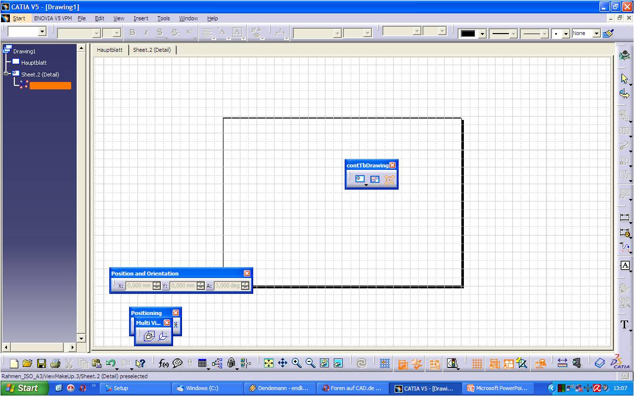

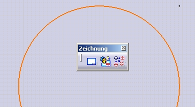

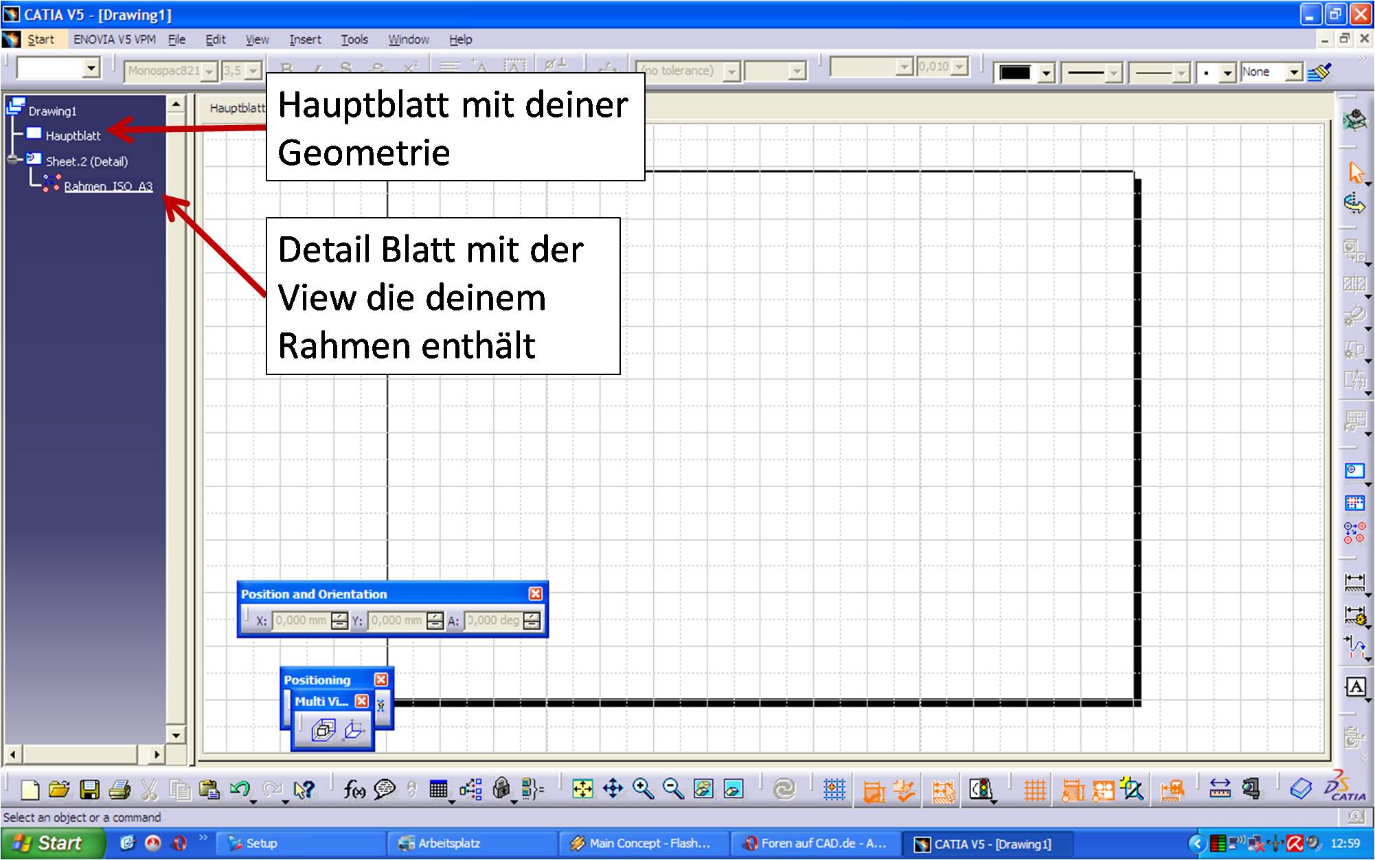

der Rahmen liegt ja in ner View auf deinem Detail Blatt hoffe ich mal (wenn nicht musst du dir ein neues Detail Blatt erschaffen, und den Rahmen dort in einer neuen View einfügen.)
Jetzt gehst du auf deinem Hauptblatt. Mit dem Befehl "2D Component instance" kannst du dir deinen Rahmen vom Detail-Blatt auf dein Hauptblatt holen. Dort schneidest du ihn aus (mit der Maus auf den Rahmen strg + X). Nun damit du nicht nachher deinen Rahmen ausversehentlich verrutschst musst du noch in den Background wechseln (Edit -> Background view)und ihn da mit strg+v wieder einfügen. Jetzt nicht vergessen wieder in die Working view zu wechselln und dann sollte das klappen.
PS: Es gibt übrigens ein makro wechels sowas kann (TitleBlock Editor
Zu den Bilder:
Bild_001: So sollte es bei dir aussehen
Bild_002: Detail aus 2D Komponente einfügen
Bild_003: Denn Rahmen aus der working view ausschneiden
Bild_004: in Background View wecheln
Bild_005: Rahmen dort einfügen
