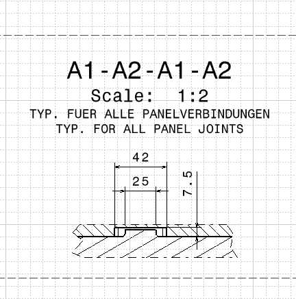

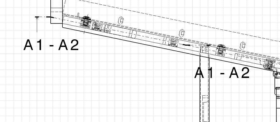

ich habe folgendes Problem.
Wenn ich auf Seite 1 einen Schnitt erstelle und den auf Seite 2 einfüge, will ich, dass er mir auf Seite 1 den Schnitt Beispielsweise automatisch A1-A2 nennt. Sprich, beim 1. Pfeil sollte A1 und beim zweiten A2 stehen. Und nicht je Pfeil A1-A2. Das selbige sellbige sollte auch im Schnitt-Textfeld stehen. Wie bekommt man das hin?

im Anhang befinden sich nun zwei Bilder, wie es nicht aussehen sollte. Es sollte im ersten Bild beim linken Pfeil A1 und beim rechten Pfeil A2 stehen. Nicht, wie im Moment A1-A2. Ebenso sollte im Schnitt als solches auch nur A1-A2 stehen und nicht A1-A2A1-A2 (siehe Bild 2).
Michael

Wir haben hier unsere eigene Firmennorm. Deshalb können und dürfen wir das nicht normgerecht bezeichnen. Bei uns müssen die Schnitte beispielsweise A1-A2 benannt werden.
Kann man das auch nicht über irgend eine Formel editieren?

stepstochangethesectionviewname.PDF
im Anhang befindet sich nun eine Beschreibung darüber in Englisch. Der Catia Support hat uns da sehr weitergeholfen.
