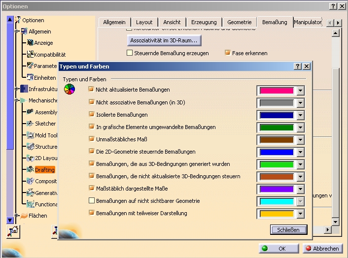

Hallo zusammen!
Nach einer Änderung im Solid passt sich die Bemassung in der Zeichnungsableitung (nach dem update, natürlich) nicht an.
Die alten Maße sind noch da und stehen so nutzlos herum (Farbe rot).
Welcher Button muß eingestellt sein, damit sich meine Maße nach dem update anpassen?
Lieben Dank im voraus für eure Unterstützung
Habe im Forum nichts vergleichbar-brauchbares gefunden).

Wenn deine Maße rot (siehe Bild_001) sind, sind sie nicht mehr assotiativ zur 3D Geometrie (heißt das Maß ist nicht mehr mit dem Modell verbunden (kann man sich so wie eine isolierte Linie im 3D vorstellen))
Du musst deinen Maßen erst wieder die richtigen Referenzen zuweisen
Dies geht über die Symbolleiste Dimensioning -> Re-route selected Dimension (siehe Bild_002)
Erst den Re-route Button klicken, dann das Maß auswählen, und anschließend wieder erste und zweite Kanten anklicken (bzw. Radius oder die Kante auf die das Maß bezogen war).
Zum Verlauf: Ich habe das Maß auf den großen Block (in Bild_001 kann man ihn noch erahnen) bezogen. Anschließend habe ich nicht die Breite im Sketch geändert, sondern einfach das obere Teil mit einer Tasche abgeschnitten. Catia sucht nun die Kante, diese ist aber durch die Tasche nicht mehr vorhanden (die Kanten heißt nun anderes). Deswegen ist das Maß rot und wird beim Update nicht syncronisiert!

ich habe gerade nochmal nachgeschaut. Also bei ner approximierten View ist das Maß auch assotiativ zur Geometrie solange man nur die größe der Sketche ändert! Fügt man nachträglich jedoch eine Tasche ein und schneidet die komplette Kante weg auf der das Maß bezogen ist verhält sich eine exakte View genauso wie eine approximierte (das Maß wird rot!)

wenn beim Erzeugen die Maße nicht assoziativ sind, werden sie im Analysemodus grau. An manchen Stellen kriegt CATIA einfach keine assoziativen Maße hin. Diese Maße wewrden beim ersten Update rosa, weil sie eben nicht assoziativ sind. Es bleibt zu prüfen, ob eure Maße von vorneherein nicht assoziativ sind, oder ob nachträglich was passiert...

sind graue Maße nicht Maße die auf eine Hilfsgeometrie (Axis, Line, Point etc.) bezogen sind?

da kam ich jetzt kurz ins Grübeln, aber die grauen sind die nicht assoziativen. Wenn Du natürlich nicht assoziative Hilfselemente in der Zeichnung hast, dann werden sie zwangsläufig grau, wenn du dazu bemaßt.
