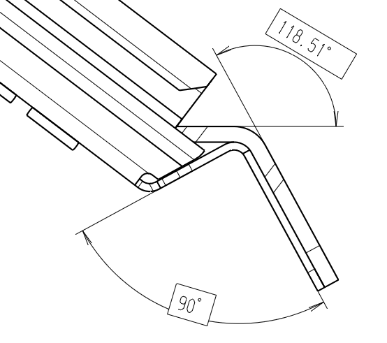

ich möchte ein Maß mit Kasten oberhalb von der Maßlinie erstellen.
Leider bekommen ich das nur manuell hin (Grafik: oben)
Standartmäßig erstellt es CATIA in der Maßlinie (Grafik: unten).
Grafik hängt an.
Wie, bzw. wo kann man sowas voreinstellen? Ich finde es beim besten willen nicht.
Gruß, vbe

Was meinst du mit manuel?
Ich kenn nur die Lösung: Alle theoreischen Maße selektieren -> Eigenschaften -> Wert -> Wertausrichtung -> Offset erhöhen (zb auf 3mm)
PS: Man könnte in den Zeichnungsstandards des Offset-Wert erhöhen, sieh aber ohne "Kasten" nicht gut aus.

Ja, nur leider haben die User hier ne Menge Maße mit Kasten.
Meine Vorstellung ist das bei einem Maß mit Kasten der Offset festgelegt ist (z.B. 3mm), bei allen anderen Maßen nicht.
Muß doch gehen - oder?

Vielleicht würde es über ein Makro gehen, dass alle theoretischen Maße sucht und dann den Offset ändert.

Hallo vbe,
schau dir mal die XML_Datei zu dem Zeichnungsstandard an.
Wenn mich nicht alles täuscht, kann man die Abstände da festlegen.

Servus CEROG
Geht das auch mit einem Filter? zB.:
- normale Maße: Offset 2mm
- theoretische Maße: Offset: 3mm

@bgrittmann:
Und woher weiß CATIA, was theoretische Maße sind und was nicht?

@CEROG:
Ich hatte gehofft, dass beim setzen von theoretischen Maßen (durch Kastenmaß )gleichzeitig der Offset (automatisch) verändert werden könnte. Sorry, ich hatte deine Antwort so interpretiert.
