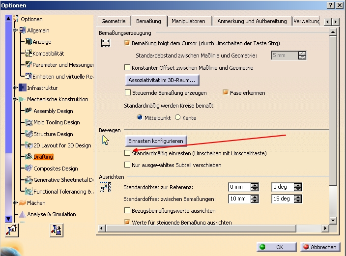

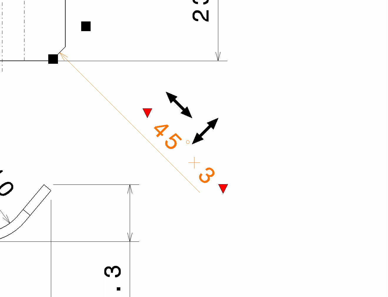

Feinverschiebung von Maßen:
Wenn Radiusbemaßung erzeuge, dann springt der Wert immer Schrittweise weiter, wie bei einem Raster.
Wie kann ich das abstellen, damit ich mein Maß fein verschieben kann?
Und die Pfeile für die Verschieberichtung auf den Maßen fehlen mir auch.
Ich habe unter Tool / Options geschaut aber nix konkretes gefunden.

Du musst die Shift-Taste beim Verschieben halten.
PS: das Bild ist nicht anschaubar wegen dem "ß" in Maß

Danke für den Tipp mit Shift und mit dem ß.
Aber auf dem Bild kann man sehen das die Pfeile automatisch kommen wenn man das Mass anklickt.

Hallo Benny,
die Pfeile werden angezeigt, wenn Du die Manipulatoren in den Optionen entspreched setzt.

@Benny:
Was ist mit den Einstellungen für Snap in Tools > Options > Mechanical Design > Drafting > Dimension > Move und Tools > Options > Mechanical Design > Drafting > Annotation > Move?
Sind die ausgeschaltet?

erstellt am: 14. Nov. 2007 15:01    Editieren oder löschen Sie diesen Beitrag!  <-- editieren / zitieren -->   Antwort mit Zitat in Fett Antwort mit kursivem Zitat    Unities abgeben: 1 Unity (wenig hilfreich, aber dennoch)2 Unities3 Unities4 Unities5 Unities6 Unities7 Unities8 Unities9 Unities10 Unities
Vielen Dank Halibo und Cerog, die Mischung aus eurem Wissen hat mir das Leben ein  bissle erleichtert.
Jetzt macht es wieder Spaß zu bemaßen, Danke

wie CEROG schon sagte, kann man es in den Optionen auch abschalten und zwar geht das einmal für Text bei Drafting / Anmerkungen und für die Maße bei Drafting / Bemaßung
