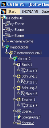

Guten Tag
ich benutze CATIA V5 R16
Im Drafting stellt Catia zwar die Zeichnung da, aber nicht alles!
Bei mir handelt es sich um ein Hubtisch mit einer Schere !! Er zeigt alles an, nur die Schere nicht! (Schere besteht aus Rechteckrohren) DAs merkwürdige ist, an der Schere sind noch andere Teile angebaut, diese werden aber dargestellt!!
verdeckte Linie und Co sind alle eingeschaltet
Das Problem gibt es nicht bei jeder CATIA Zeichnung sondern nur bei einigen! Warum auch immer!
Wer kann mir helfen!
Sitze gerade an meiner Facharbeit und muss die Zeichnungen demnächst abgeben!! Aber so, ..

Lass es- ich weiß was los ist (glaub ich)
Gehe mal mit der rechten Maustaste auf den Hauptkörper und definiere ihn in Bearbeitung!!!!

erstellt am: 12. Nov. 2007 20:22    Editieren oder löschen Sie diesen Beitrag!  <-- editieren / zitieren -->   Antwort mit Zitat in Fett Antwort mit kursivem Zitat    Unities abgeben: 1 Unity (wenig hilfreich, aber dennoch)2 Unities3 Unities4 Unities5 Unities6 Unities7 Unities8 Unities9 Unities10 Unities Nur für Rohn 10 Unities + Antwort hilfreich
in deinem Körper ist das letzte Element (Ebene) Aktiv und auf Noshow gestellt.

erstellt am: 12. Nov. 2007 20:28    Editieren oder löschen Sie diesen Beitrag!  <-- editieren / zitieren -->   Antwort mit Zitat in Fett Antwort mit kursivem Zitat    Unities abgeben: 1 Unity (wenig hilfreich, aber dennoch)2 Unities3 Unities4 Unities5 Unities6 Unities7 Unities8 Unities9 Unities10 Unities
Danke! Danke! Danke! Danke! Danke! Danke! Danke! Danke! Danke! Danke! Danke! Danke!
Kleiner Fehler mit großer Wirkung!!!!!
Jetzt ist alles wieder da!
