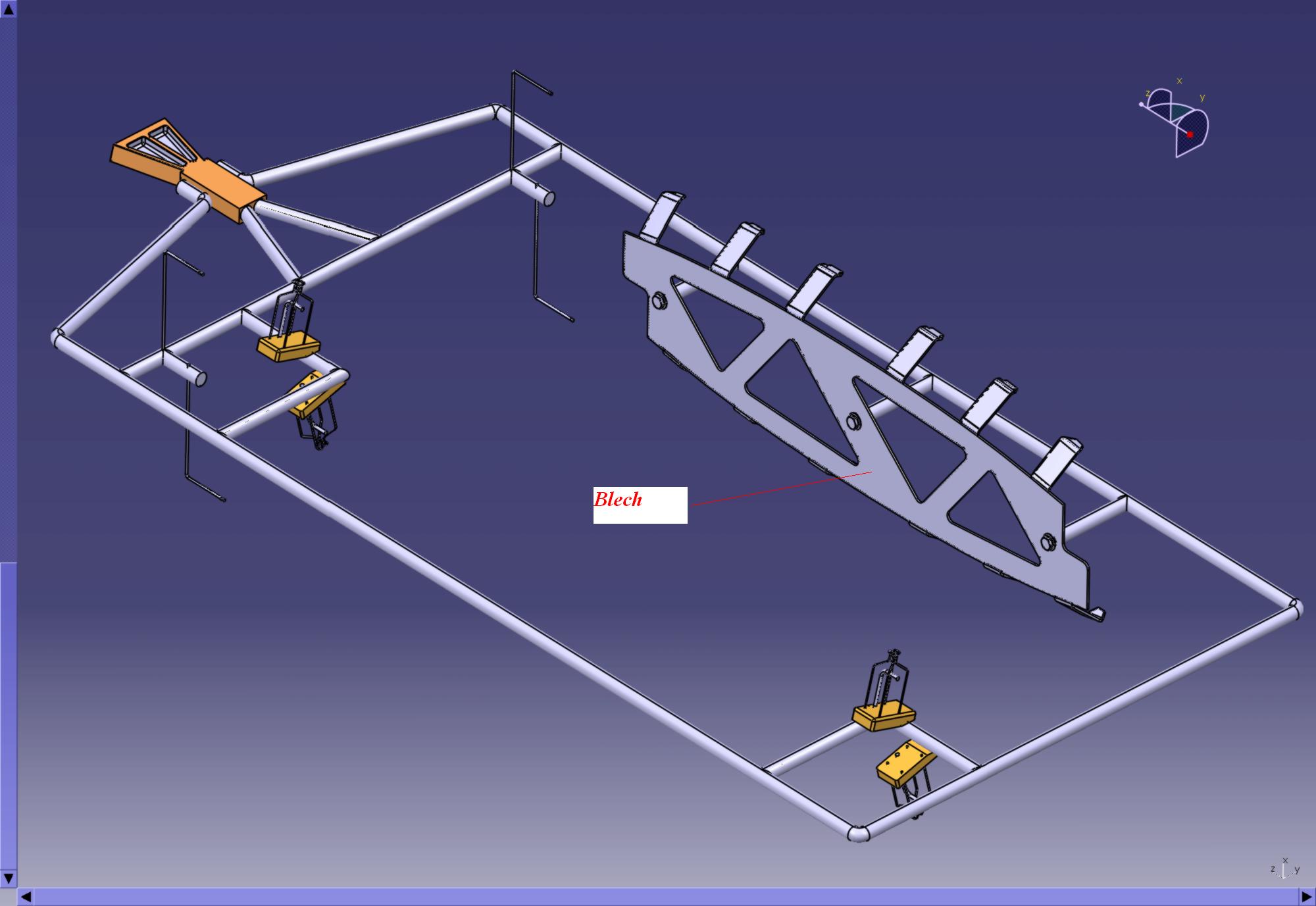

habe einen komplizierten Blechzuschnitt. Wie bemaße ich diesen am besten? Bin schonmal angefangen. Über Hilfe würde ich mich sehr freuen.

Die Funktion ist nicht unwichtig sondern unerlässlich!
Ich hab das Modell nun nicht geöffnet, diese Fragen sind aber un iversell:
-Wo sind Massbezugskanten?
-Wohin sind evtl Befestigungsbohrungen bemasst?
-Muss das Blech irgendwo reinpassen?
-evtl Wärmeausdehnungen??
-Form- u. Lagetoleranzen?
Fragen über Fragen...
Gruß, Tom

Das Blech ist über drei Schrauben an einem Galvanogestell befestigt und dient zur Aufnahme eines Chromrahmens aus ABS. Dieser Rahmen gehört zum Kühlergrill eines bekannten Automobils
Nach dem Laserschneiden müssen die Nasen entsprechend Bild umgekantet werden

Du mußt natürlich die Bohrungen bemaßen.
Der Rest????
Solange micht klar ist, ob die Laschen in irgendwelche Schlitze in der Blende eintauchen, läßt sich keine Aussage treffen, ob die Lage der Laschen bemaßt werden müssen oder ob Freimaßtoleranzen reichen.
Vermutlich erstellt ihr das Teil mit dem Generative Sheetmetal Design und exportiert die Abwicklung als dxf? Dann würde ich nur das bemaßen, was für die funktion interessant ist und den Rest nicht.

Nun, die Laschen tauchen in Löcher des Chromrahmens ein. Die Position der Laschen muss dem Lochabstand des Rahmens entsprechen. Aber was benötigt man, um das Blech auszuschneiden? Ist es sinnvoll/überflüssig, jede Kurve mit einer Bogenlänge zu versehen? Oder benötigt man nur den Blechumriß als DXF und Laserschneidanlage erledigt den Rest?
Das alles ist Bestandteil meiner Diplomarbeit und ich glaube für eine ordentliche Dokumentation daher alles ordentlich bemaßen zu müssen.

wenn die Laschen in Aussparungen des Chromrahmens eintauschen, solltest du sie auch bemaßen: Breite, Dicke, Lage, Ausrichtung. Das sind ja Funktionsmaße.
Ansonsten auch alle Maße, die eine Funkrion haben.
Bei dem Rest scheiden sich die Geister. Ich würde es nicht bemaßen. Den Rest macht die Schneidemaschine...
Auf der anderen Seite bin ich bei einem Kunden auch schon mal gezwungen worden Geometrien zu bemaßen und eng zu tolerieren, die aus meiner Sicht nicht notwendig waren...
Das Thema Bemaßung ist ziemlich komplex und wird von verschiedenen Seiten unterschiedlich eingeschätzt. Deshalb fragst du viellicht besser im Zeichnungsforum von http://www.konstrukteure-online.de  nach.
