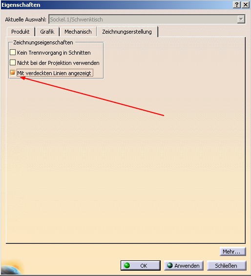

Meine Frage betrifft das anzeigen von verdeckten Linien.
Ich habe ein Gestell in Catia gezeichnet, welches von einer Blechverkleidung umhüllt ist.
Beim ableiten in eine Drawing möchte ich nun das nur die Bleckverkleidung verdeckte Linien anzeigt, nicht aber das Profil des Gestells.
Von Solidworks bin ich gewohnt das ich mir nur von bestimmten teilen der Baugruppe (in der Drawing) verdeckte Kanten Anzeigen lassen kann.
Ist dies so auch bei Catio möglich? Bis jetzt habe ich es nur geschafft mir von der ganzen Ansicht die verdeckten Linien anzeigen zu lassen.

Hallo Christian,
das kannst Du in den Eigenschaften der Teile im Produkt festlegen.
Sollte es dann im Drawing nicht sofort klappen, muss überprüft werden, ob in den Eigenschaften der Ansichten "3D-Spezifikationen" aktiv ist. (Kann man in den Tools / Optionen auch für alle Ansichten festlegen.

Hallo Christian
Wenn du auf die Ansicht mit der rechten MT klickst gibt es im Unterpunkt "Objekt Ansicht" (oder so ähnlich) einen Punkt mit "Eigenschaften überschreiben". Diese Funktion ist ganz ähnlich mit der aus SW.
Hoffe geholfen zu haben.
