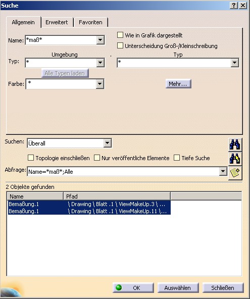

Hallo ihr da!
Kennt jemand eine Möglichkeit Maße in einer Zeichnung, die 3,5mm hoch sind, durch eine Multiselektion auf 5mm zu ändern
(bei CATIA V4 ging das mit *dim*)?

Hallo Strawberry,
wenn auch die Texte betroffen seindürfen, kannst Du einfach mit der Maus ein Selektionsfenster über die ganze Zeichnung aufziehen und damit alles markieren und die Texteigenschaften ändern.
Ansonsten Funktion "Suchen" (STRG+F) und als Name *maß* eingeben und auf "Suchen und auswählen" klicken.

Vielen Dank Mörchen,
hat funktioniert!
