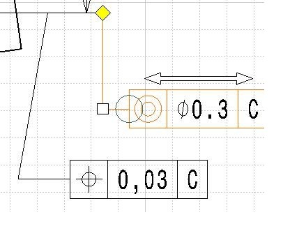

Hallo alle miteinander,
ich habe Themen zu meinem Problem gesucht aber nicht wirklich was gefunden.
Deswegen versuche ich es mit einem neuen Thread.
Wie Ihr im Bild sehen könnt habe ich 2 Toleranzfelder.
Wenn ich das obere Toleranzfeld bewege, verschiebt sich die Bemaßungslinie IMMER in einem Winkel von 90 Grad.
Versuche ich das unterem Toleranzfeld zu verschieben, bleibt der Pfeil fest an einem Punkt und die Bemaßungslinie ist nicht mehr senkrecht ausgerichtet.
Was mache ich falsch? Gibt es dafür ein Optionseinstellung die ich übersehen habe??
Soweit ich weiß wurde das obere Toleranzfeld mit R14 erzeugt.
Das untere Toleranzfeld ist mit R16 SP5 erzeugt worden.
Im Vergleich zwischen den beiden Einstellungen, konnte ich kein Unterschied feststellen.
Vielen Dank
Gruß und_warum

Hallo und_warum,
beim Erzeugen der Toleranz die Shift-Taste halten. Dann macht der Leader rechte Winkel und merkt es sich auch.

erstellt am: 07. Nov. 2007 11:24    Editieren oder löschen Sie diesen Beitrag!  <-- editieren / zitieren -->   Antwort mit Zitat in Fett Antwort mit kursivem Zitat    Unities abgeben: 1 Unity (wenig hilfreich, aber dennoch)2 Unities3 Unities4 Unities5 Unities6 Unities7 Unities8 Unities9 Unities10 Unities
Hi Mörchen,
Danke :-) für die Antwort.
Leider funktioniert dein Tip bei mir nicht. Wenn ich die Shift Taste gedrückt halte, dann bewegt sich der Leader abhänig vom Raster.
Vorgehensweise:
1. Shift Taste gedrückt halten
2. Tool Geometrical Toleranz selektieren
3. Bauteilkante anwählen
4. Klick auf dem Blatt durchführen und Toleranzwert eingeben mit OK bestätigen
5. Shifttaste loslassen
Hmmm hab ich was falsch gemacht?
LG und _warum

Hallo und_warum,
Du hast nichts falsch gemacht. Ich habe es hier getestet, bei mir funktioniert es so immer, außer ich habe ein Drawing, daß den Bezug zu 3D verloren hat (zerrissene Ansicht im Baum). Dann gehts nicht, egal, was man macht. (Ich bin auf R17 SP2)
Mörchen
PS: Habs auf der R16 getestet, da geht es genauso!

Hi Mörchen  ,
also hab das nochmal versucht aber ne ne ne  .
So dann bin ich mal durch die Tools/Options gewandert und hab was gefunden (siehe Anhang).
Wenn du die Einstellung (rot markiert) aktiv machst, dann geht es auch ohne Shift Taste.
Vielen Dank nochmal und wünsche Dir noch ein schönen Tag
Grüßle
Romeo

Hallo und_warum,
die Frage ist aber ob diese Einstellung so sinnvoll ist! Dann fängt sich nämlich jede Zeichnungsanmerkung (Texte, Ballons, geometrische Toleranzen etc.) im Raster und das erschwert das arbeiten mit größeren Zeichnungen (bzw. mit Zeichnungen mit viel Inhalt ist wohl besser).
Das heißt diesen Hacken würde ich rauslassen und wenn du das Teil mal im 90°Winkel brauchst würde ichs so machen wie das wohlschmeckende Gemüse sagt ;-)
Musst halt dann wenn du das Teil verschieben willst auch wieder auf SHIFT drücken

Hallo Denyo_1,
haste sicherlich Recht.
NUR MEIN PROBLEM IST, DIE SHIFT TASTE GIBT NICHT DIE FUNKTION WIEDER DIE MIR MÖRCHEN ALS TIP GEGEBEN HAT.
Wenn ich Shift Taste drücke und verschieben tue, dann bewegt sich das ganze am Raster entlang
Werde echt wahnsinnig

Ich weiß was du meinst ich kenne das Problem auch und ärger mich jedes mal wieder von neuen das das nicht möglich ist! Hab auch schon alles versucht und nichts hat wirklich geholfen.
...eins hätte ich noch was dir ev. weiterhelfen könnte. Wenn du auf das gelbe Rechteck mit Rechtsklick draufklickst ist der unterste Befehl RIGID. Wenn du das auswählst, dann verschiebst du alle Breakpoints auf einmal und nicht nur das Toleanzfeld. Wenn du nun das Toleranzfeld und die Linien gleich im 90° Winkel anordnest, dann könnt das was du machen willst ev. klappen.
(Manko ist aber das der erste Punkt (sprich der der auf dem Bezug liegt) nicht mitverschoben wird, aber denn könnst ja nochmal ne anordnen.)

Hi Mörchen, heißt du wirklich so??????
Denyo dachte schobn das liegt an der Daimler Instalation und deren Setting. Freut mich das es nicht so ist.
Die Methode die du mir beschrieben hast, wird dem Anwender nicht gefallen. Er weiß das es anders geht aber wie das soll ich rausfinden :-(.
Ich glaube ich erkäre ihm das mit der Einstellung in der Optionen. Er will ja nur die Geometrical Toleranz eintragen.
