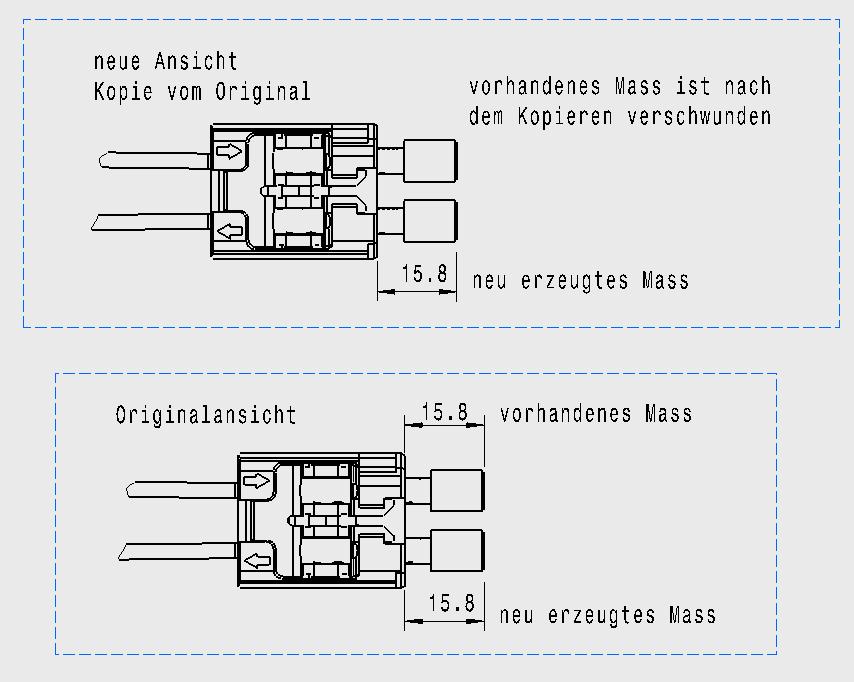

Ich habe ein Problem mit Bemaßungen, die ursprünglich aus einem anderen CAD System kommen. Derzeit habe ich alles in einer View, möchte aber Elemente mit Bemaßungen in eine neue View verschieben. Beim Ausschneiden und wieder Einfügen in die neue View verschwinden sämtliche Bemaßungen. Nur Bemaßungen, die direkt in V5 erzeugt werden, können kopiert werden. Woran könnte das liegen, dass Maße verschwinden, die in der Originalview noch sichtbar sind und auch wie Maße behandelt werden (alles da unter den Properties)?

Bist du dir sicher das du das Maß vor dem Kopiervorgang auch selektiert hast? nicht das du nur die reine Geometrie kopiert hast.
Also ich weiß das es bei z.B. einem dxf-File schon möglich ist die komplette Geometrie und auch die Maße in eine neu erzeugte View zu kopieren.

Danke denyo_1 für die Mühe, die ich gemacht habe. Ich habe jetzt eine Lösung gefunden. Die Bemaßung geht verloren, wenn die neue Ansicht aktiv ist und man die Grafik aus der existenten markiert und selektiert. Macht man aber vorher die existente Ansicht aktiv, markiert und kopiert (oder Ausschneiden) die Grafik, aktiviert die neue Ansicht und fügt dort alles ein, dann ist auch die Bemaßung da.
