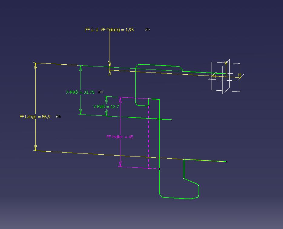

ist es möglich die Bemaßung meiner Skizze vom part file automatisch ins drafting zu übernehmen, so das der Maßwert und Namen auch angezeigt wird?
Es sollen nur die Maße generiert werden, die zu sehen sind wenn ich die Skizze verlasse.
Auch die Linieneigenschaften sollten im drafting die selben sein (Linientyp und Strichstärke).

versuch es mal mit automatischer Bemaßung.

die texte werden dann aber trotzdem nicht mit rüberkommen.

ich fürchte, das was Du willst, geht nicht.
Du könntest höchstens ein Bild von der Skizze machen, vielleicht mit weißem Hintergrund und in der Zeichnungsableitung einfügen. Das ist aber natürlich nicht assoziativ.

ich habe ich mir gedacht, Maße die ich in einer Skizze schon einmal definiert habe, möchte ich nicht ein zweites mal im drafting bemaßen (doppelt hält besser?)
Von der automatischen Bemaßung halte ich auch nicht viel, da ich immer Maße erhalte die ich nicht benötige oder sie sind für meine Zeichnung nicht richtig positioniert.
