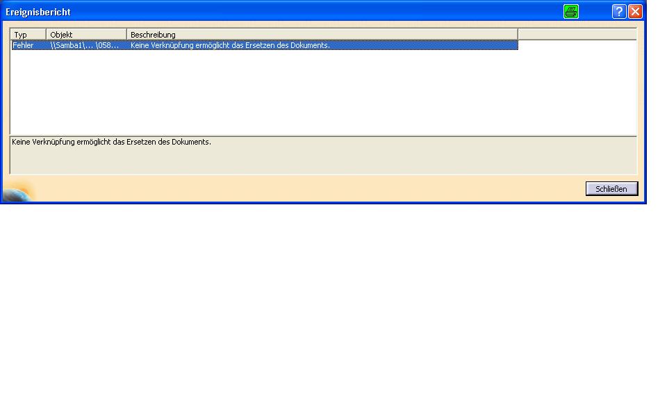

Hallo zusammen!
Frueher konnte ich ueber den Schreibtisch verloren gegangene Daten dem Zeichnungsdokument wieder zuordnen. Leider funktioniert das unter R16 nicht mehr so richtig.
Die Parts haben lediglich ihren Dateinamen und-oder den Speicherort gewechselt,  es hat sich also nicht die UUID geaendert.
Woran liegt es?
Danke fuer jeden Tip.
Gruss Norman

Gegenfragen:
Hast du Fehlermeldungen?
Was macht CATIA?

Hallo CEROG!
Hier ein Bild im Anhang.
Gelöst haben wir es mittlerweile über Bearbeiten-Verknuepfungen und dann das Dokument entsprechend neu ersetzt.
Frage ist aber, warum es auf einmal nicht mehr über den Schreibtisch funktioniert. Dies ist in der Regel einfacher.
