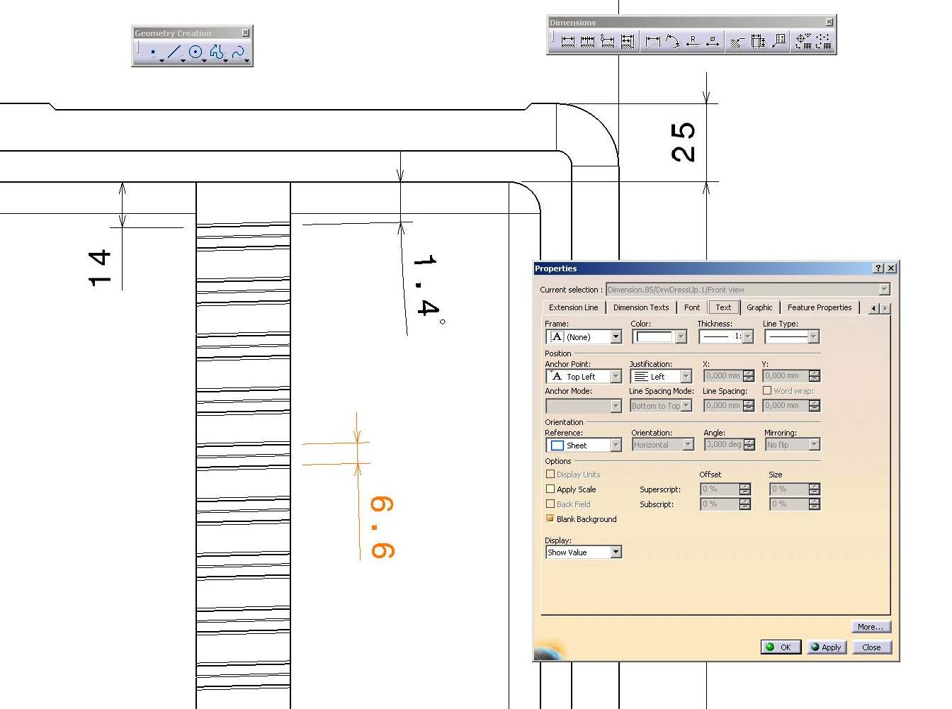

ich habe das Problem, dass der Maßtext in einer Ansicht bei verschiedenen Bemassungen manchmal um 180° gedreht ist, d. h. statt von rechts von links zu lesen ist. Die Orientierung ist in den Properties auf 'Sheet' gesetzt und kann nicht geändert werden. Kennt jemand das Problem?

kann es sein, dass deine View gedreht ist?

Hallo Tom,
nö, nö - die Ansicht ist nicht gedreht.

Hallo Sven,
die 2 betroffenen Maße sehen fast so aus, als ob sie leicht schräg stehen.
Vielleicht hilft es schon, von dem Bemaßungstool definitiv "vertikales Maß" auszuwählen.

Hallo Angela,
das Maß soll schräg sein, das andere ist eine Winkelbemaßung, ist also zwangsläufig schräg.

Hallo Sven,
stimmt, das °Zeichen hatte ich übersehen.
In diesem Fall ist dann aber die Textausrichtung, wie sie jetzt ist, korrekt.
Vielleicht kannst Du unter den Texteigenschaften mit "spiegeln" noch etwas ändern.

Hallo Sven,
probier mal als erste Hilfe:
in Properties Register "Value" Reference "View" mit Orientation "Vertical" einstellen.

Danke Mörchen,
daran hab ich auch schon gedacht, hatte nur auf eine saubere Lösung gehofft.
