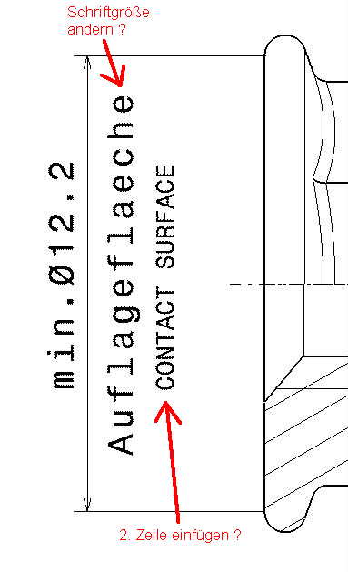

habe schon mal im Forum gesucht, aber leider erfolglos.
Es geht um die Zusatztexte bei der Bemassung:
1. Kann man irgendwie eine  2. Zeile schreiben?
2. Wie kann man die Schriftgröße beider Zeilen ändern?
Ich möchte keine generelle Einstellung, also nicht die Standards ändern, weil ich das ja nicht immer brauche.
Im Moment behelfe ich mir immer mit der Textfunktion, aber wenn man das Maß verschiebt gehen die Texte logischerweise nicht mit
Vielleicht hat jemand einen Tipp für mich.

erst auf die Funktion "text" klicken, dann das betreffende Maß wählen.
erst jetzt den Text eingeben, Bemaßung verschieben und

Hallo Pebbles,
mehrere Textfelder können im Kontextmenü mit "Positionsverknüpfung erzeugen" mit dem Maß verbunden werden. Diese Textfelder können in ihren Texteigenschaften unabhängig von einander verändert werden.

Suuuper!
Vielen Dank euch beiden, funktioniert prima.

Hallo Pebbles!
Ganz wichtig, sonst reine Zeitverschwendung (ist mir so passiert):
die View muss upgedatet sein, sonst klappt die Maß-Textverknüpfung nicht!
