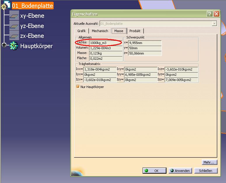

ich hätte gern die Masse meines teils ermittelt. aber wie kann ich denn die dichte ändern (siehe foto). ich kann das feld markieren, aber überschreiben geht nicht.
ich könnte es natürlich auch mit dem angebenen volumen berechen, aber das ist doch nicht sinn der sache?!
Danke für Tipps

Hallo blondsash.
Zwei Möglichkeiten:
1.) Benutze die Funktion "Measure Inertia" (das Gewichtssymbol)dort kannst du die Dichte ändern
2.) Gib dem Teil ein Material mit Deiner Wunschdichte
gruß, Tom

die masse-ermittlung hab ich jetzt unter der funktion "Trägheit messen" gefunden.
wo ich das material einstellen kann, weiß ich aber leider nicht. wo kann man das machen??

Eigentlich durch Erstellung eines neuen Materials.
Aber auf die schnelle kannst dus so versuchen:
1. Apply Material aufrufen (Bild)
2. Material auswählen mit EINEM(!) Klick
3. Körper/Body auswählen und bestätigen
4. Darstellung auf Material stellen (optional aber nett anzusehen)
5. Im Baum siehst du nun direkt unter dem Körper das Material, welches du mit einem Doppelklick ändern kannst.
gruß Tom
