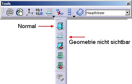

erstellt am: 29. Okt. 2007 12:11    Editieren oder löschen Sie diesen Beitrag!  <-- editieren / zitieren -->   Antwort mit Zitat in Fett Antwort mit kursivem Zitat    Unities abgeben: 1 Unity (wenig hilfreich, aber dennoch)2 Unities3 Unities4 Unities5 Unities6 Unities7 Unities8 Unities9 Unities10 Unities Nur für Catia-Hai 10 Unities + Antwort hilfreich
Was heißt "Nicht aktiv"? sieht das Menü nicht so aus, siehe Anhang?
Dann könnte der Hintergrund in den Tools / Optionen gesperrt sein.
Mörchen
