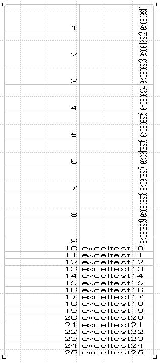

Hallo merse,
ich hab mal ein wenig probiert.
Das einzigste, was nach meine Tests als Möglichkeit übrigblieb, ist ein direkte Einbindung eine Excel-Tabelle in das Zeichnungsblatt (Siehe Screenshot). Und solange die nicht als Verknüpfung eingebettet wird, ist auch ein Verschieben der Datei nicht schlimm.
Und zum Bearbeiten einfach doppelt klicken und Excel geht auf mit allen Möglichkeiten, die man eigentlich braucht.
Einzigste Schwierigkeit sehe ich, wenn man die ganze Zeichnung über ein neutrales Format austauschen willst. Das sollte voeher überprüft werden.
Ich hoffe, meine Antwort hilft.
Martin
