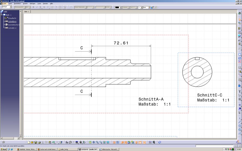

Hallo Catiaspezialisten,
isch hab da wieder mal ein Problemchen...
Bin grad dabei mich in die Zeichnungserstellung einzuarbeiten
als V5 Neuling und möchte den im Bild dargestellten Schnittverlauf
bemassen und das am besten noch parametrisch!
Den Workaround ohne Parametrik habe ich bereits...
Ich zeichne eine Linie, bemasse die und lege da den Schnitt drauf.
Danach stelle ich die Linie ins Hide. Soweit so gut,
aber das muss man doch auch parametrisch hinkriegen...???
also dass ich dann das Mass anklicke und einen anderen Wert eingebe....
(das funktioniert mit der linie nämlich nett )
Weiss jemand die Lösung? Kann mir nicht vorstellen dass das nicht geht...

Hallo hilbo,
soweit klar und wie bemass ich dann in der Zeichnung auf die ebene?

Moin fichl,
sorry, habe leider erst jetzt den Beitrag wiedergefunden.
Auf die Ebene wird garnicht bemaßt. Den Schnittverlauf zeichnest Du wie im vorherigen Beitrag ein, als separates Part im Product oder als Skizze im Part. Nach Ableitung der VA, RMT auf die Ansicht, "3D-Drahtgeometrie, ist stets sichtbar" aktivieren. Die Schnittlinie aus dem Part wird nun eingeblendet. Nach Anwahl des Schnittbefehls wählst Du die Schnittskizze im Part aus und der Schnitt wird nach der Schnittskizze erzeugt. Die Bemaßung des Schnittes beziehst Du auf die 3D-Drahtgeometrie, keine Ebene. Den Schnittverlauf, den Du im Bild siehst ist ausschliesslich im Part erzeugt, nicht im Drawing.
Die Bemaßungssteuerung des Schnittes machst Du über das Part, Geometriesteuerung aus der Drawing ist nicht möglich.
PS: Falls Dir das so gefällt, solltest Du in der Standard.xml einstellen, dass die 3D-Linienart aus dem Part ins Drawing übernommen wird. Wo das genau eingestellt wird, habe ich so schnell nicht wiedergefunden, wurde aber hier im Forum schon beschrieben.
Gruß hilbo

so schnell kanns´gehen:
Ich weiss jetzt aber nicht, ob die Sperrung der abgeleiteten Ansichten aktiviert sein muß. Musst Du ausprobieren.

Hallo hilbo,
ach so, jetzt hab ichs gerafft
besten Dank! ist zwar auch etwas umständlich,
aber was solls
