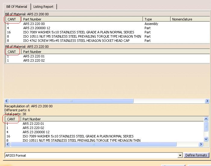

Hallo Leute,
bin gerade dabei das mit der Stückliste im CatProduct zu preparieren und es im Drafting aufzurufen.
Habe aber das Problem, dass bei jedem Session Schlissen auch die gan¡zen Einstellungen der BoM-Liste weg sind und ich wieder von vorne anfangen muss.
Hat jemand eine Idee wie dies als benutzerdefinierte Config abgelegt und dann beim Neustart gelanden werden kann?
Bin mit V5R16 unterwegs.
Gruss,
FC.

ist ein bekanntes Problem, d.h. mit CATIA Hausmitteln geht es nicht (R18 noch nicht getestet).
D.h. es müssen Freeware-Tools/Skripte wie z.B. der TitleBlockEditor (oder PDM-Funktionalitäten) verwendet werden.

ich habe da nochmal rumgesucht und was ganz nettes gefunden.
Die BoM kann doch umbenannt werden und so einstellt wie benötigt.
Somit wierd diese mit jedem Neustart geladen.
Es muss nur das folgende File umprogrammiert werden:
CATAsmBom.CATNls
Dies findes Du im folgenden Pfad:
Dassault Systemes\B16\intel_a\resources\msgcatalog
Ich hab da mal meinen Test rangehangen, wo ich QUANTITY in CANT umbenannt habe.
Ich hoffe ich konnte auch anderen damit helfen.
Jetzt werde ich mich mal ran machen und die gesamte Tabelle einstellen.
