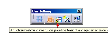

ich habe das problem, dass ich die eingefügten ansichten nach dem einfügen nicht mehr bewegen kann. woran liegt das? muss ich da noch was einstellen?
Danke & Gruß, Sash.

also was ich schon eingestellt habe ist:
1. im modellbaum der ansicht EIGENSCHAFTEN/ ANSICHTSUMRAHMUMG ANZEIGEN ausgewählt
2. Tools/ Optionen.../ Mechanische Konsstruktion/ Dravting/ Ansichtsrahmen ausgewählt
so...ich dachte eigentlich, dass ich damit alles eingestellt habe, aber der rahmen erscheint nicht zum verschieben?!

Hallo Sash,
jetzt weiß ich, was Du meinst: Du siehst Deine Rahmen nicht. Es gibt noch einen Knopf in der Symbolleiste "Tools" siehe Bild.
Mörchen

@Mörchen,
vielen Dank!!!! genau das hat noch gefehlt
...bin gerade dabei mich in CATIA einzuarbeiten. dann kanns ja weitergehen.
