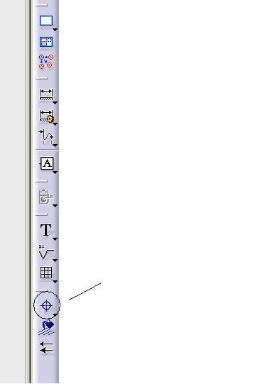

bisher habe ich nur mit AutoCAD für 2D-Zeichnungen gearbeitet und nur für 3D Catia benutzt. Leider finde ich mich noch nicht so schnell mit Drafting zurecht:
Folgende Fragen hätte ich:
#1 - Wie fügt man für einen Lochkreis eine Mittellinie ein um den LK zu bemaßen? Die alternative Lösung selbst einen Kreis zu zeichnen gefällt mir nicht wirklich da man nie den genauen Mittelpunkt trifft.

Hallo AeroCons
Um die erste Frage zu beantworten habe ich ein Bild zu diesem Beitrag beigefügt. Man markiert einfach den LK und drückt den Befehl "Center Line".
So wird automatisch eine Mittelinie generiert, die man auch verlängern/verkürzen kann.

Hallo Aerokons,
zu 1: es gibt einen Befehl "Mittellinie mit Referenz". Zuerst muss ein Punkt oder konzentrischer Kreis für die Mittelpunktsdefinition angeklickt werden, dann die Bohrung die auf dem Lochkreis liegt. Mit gehaltener STRG-Taste können der Lochkreis und die Linie zum Mittelpunkt an den Rechtecken beliebig und unabhängig voneinander verlängert werden.

@schnix und Mörchen
Danke für den Tipp, die Funktion Center Lines hatte ich wohl die ganze Zeit übersehen. Hat natürlich auf Anhieb geklappt!
