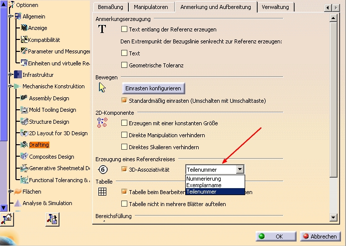

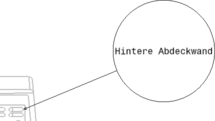

Hallo Klaus und FredClever,
bei der Suche nach ganz was anderem, habe ich noch was Interessantes gefunden:
Man kann die Referenzkreise doch mit was anderem füllen, als mit Zahlen und Buchstaben.
Die Voreinstellung ist in den Tools / Optionen / Drafting / Anmerkungen und Aufbereitung zu finden.
Mörchen
