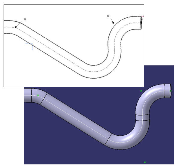

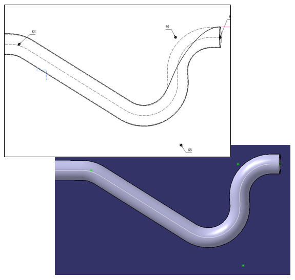

Ich habe das folgende Problem. Ich will die Zeichnung eines Rohr (einfache "Sweep"-Fläsche mit einem kreisförmigen Profil) ableiten.
Zwar erstellt CATIA die Ansicht aber es ist wirklich... "phantasievoll".
Ich habe fest gestellt, daß eine "smooth curve" Operation schuldig war. Genauer gesagt geht es um die "Topology simplication" Option. Hier die gleiche Ansicht nach die Änderung:
Also,es wird für diese Ansicht besser aber ich habe immer noch Fehler an anderen Stellen.
Ich habe mit CATIA R16Sp7 und mit R17Sp5 probiert: gleiches Verhältnis.
Hat jemand eine Ahnung, warum es nicht richtig funktioniert ?

Hallo ptit.tom,
versuche es doch mal mit einer Rippe.
Skizze und Zentralkurve. Im Part Design
