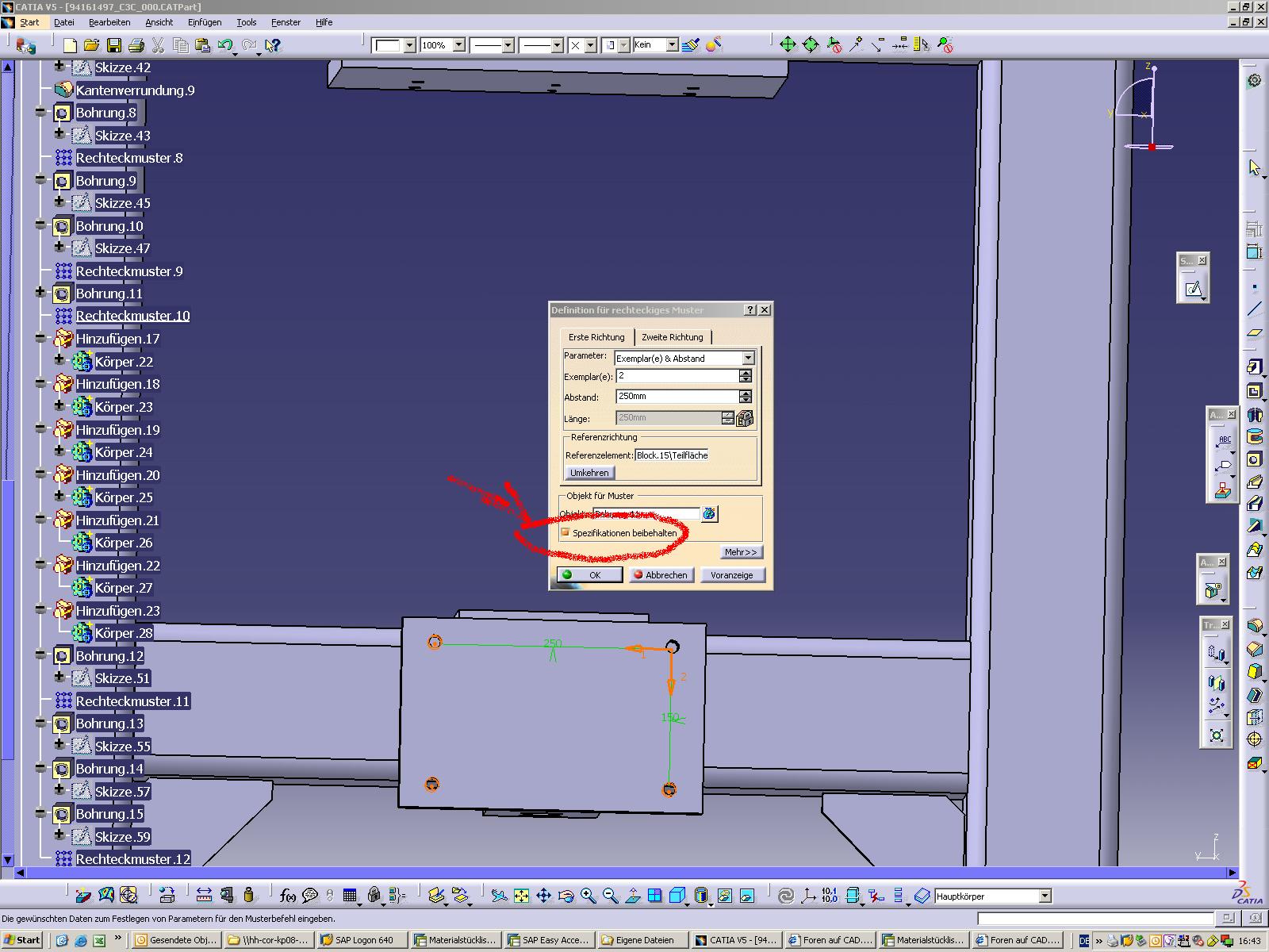

Hallo Liebe Catia Gemeinde,
Verwendetes System: V5 R16 ServicePack 8
Ansonsten Standardeinstellungen
Ich habe eine Schweissbaugruppe im Part über Körper erstellt. Als Bearbeitung wurden nun Bohrungen gesetzt. Unter anderem auch eine Gewindebohrung M16. Des Weiteren wurde diese Gewindebohrung noch über ein Rechteckmuster vervielfältigt.
Bei der Zeichnungsableitung wird nun die Ausgangsgewindebohrung noch dargestellt. Allerdings bei den über Muster erzeugten zeigt er nur den Kernlochdurchmesser an.
Hat da einer von euch eine Idee? Über das von Hand einfügen verschwinden die gezeichneten Symbole nach jeder aktualisierung wieder.
Gruss und Danke im vorraus.
Carlo

hast du das Gewinde seperat erstellt oder im Hol mit generieren lassen? ... Kann es vielleicht sein, dass im Muster nur das Hole ohne Gewinde vervielfältigt ist? Ist auch der Hauptkörper in Bearbeitung oder vielleicht doch eine Funktion(welche nicht die letzte ist)? Hast du mal den Cleaner(CATDUAV5) drüberlaufen lassen?

Du solltest von den Körpern die "Technological Results" ableiten. Dabei kannst du auch prüfen, ob alle gewinde vorhanden sind - leider nur durch nachzählen.
Und dann die Ansichten noch mal aktualisieren.

nein, die techn. Ergebnisse können nicht die Lösung sein. Bis R16 gab es die auch nicht und die Zeichnungsableitung hat immer trotz Muster gefunzt. Ich denke, man sollte sich nicht auf die technologischen Ergebnisse verlassen, solange die nur manuell erstellt werden können. Vergisst man sie zu erstellen, fehlt die Hälfte??
Ich vermute, daß es sich eher um die Anordnung des Musters im Baum zwischen den Körpern handelt.
@Carlo: kannst Du vielleicht mal ein Screenshot vom Baum und dem Muster im 3D-Part reinstellen? Fahr doch mal die Gewindeanalyse im Part Design, was die anzeigt.
Wir erstellen hunderte von Schweisskonstruktionen aus mehreren Körpern im Part, diesen Effekt hatten wir noch nicht.

In der Zwischenzeit hat sich ein MItarbeiter von mir das Part nochmal angesehen.
Herr Hilbo.
Wir haben die Gewindeanalyse darüber laufen lassen. Diese zeigte an allen Gewindebohrungen auch eine Gewinde an. Auch an denen, welche in der Zeichnung nicht als Gewinde dargestellt wurden. Also laut der Analyse ist alles in Ordnung.
Durch Zufall sind wir nun jedoch auf des Rätsels Lösung gekommen.
Beim erstellen des Musters ist bei Objekt für Muster (Also wo ich mein Ausgangsgewinde eingetragen habe, siehe Bild) darunter ein Button "Spezifikationen beibehalten".
Dieser war wieso auch immer aus. Nach betätigen des Buttons war wieder alles wie gehabt.
Warum die Analyse trotzdem ein Gewinde anzeigte, ist mir jedoch schleierhaft.
Vielen Dank nochmals für die vielen Hilfsbeiträge.
