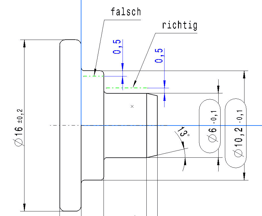

ich möchte eine Linie im Abstand von 0,5mm zu einer Körperkante bemaßen. Diese Linie soll bei Änderung des Teils mitwandern. Wenn ich das Maß auf driving dimension setze funktioniert das solange ich im Durchmesser kleiner werde. Wird der Durchmesser größer als 0,5mm ändert sich die Lage der Linie von außerhalb des Teils nach innerhalb. Die Linie soll aber inmmer außerhalb liegen. Kann mir jemand helfen?

ich arbeite mit Catia V5 R16 Servicepack 7. Der Körper ist ein Shaft, den ich als Front view von einer Scene abgeleitet habe. Die Linie habe ich mit der Funktion Geometry Creation Line erzeugt und mit einem Driving dimension bemaßt.

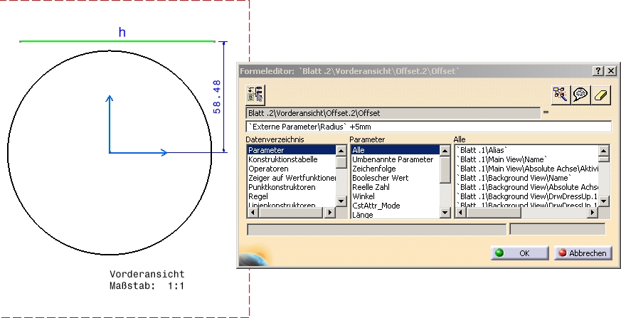

Als Workaround würde ich empfehlen:
- Steuerende Bemaßung von der Mittellinie aus; mit einer Formel den Wert abhängig vom Bolzendurchemsser steuern.
- Steuerende Bemaßung ins "noshow"
- Zusätzliche Bemaßung von der Kante aus setzen

Eine steuernde Bemaßung mit einer Formel kenne ich vom Part, aber wie setze ich ein steuerndes Maß in einer Zeichnung.
Die Durchmesser des Teils werden über Parameter in Part gesteuert. Somit ist die Durchmesserbemaßung in der Zeichnung von Part abhängig.
Die Linie habe ich zusätzlich mit der Linienfunktion im Drafting erzeugt und soll immer einen Abstand von 0,5 mm zur Körperkante haben (außerhalb des Teils). Die Bemaßung ist eine driving dimension. Beim kleiner werdenden Durchmesser oder größer werdenden Durchmesser bis 0,4mm ist das kein Problem. Sobald der Durchmesser größer als der Abstand von 0,5mm setzt wird, springt die Linie innerhalb des Teils.  Die Bemaßung ist nur für die Lage der Linie zur Körperkante gedacht. In der Zeichnung darf das Maß später nicht erscheinen und soll sowieso ins Noshow gesetzt werden. Das Bild zeigt die Bemaßung, um mein Problem darzustellen. Zu Verständniss: Das Product mit den Parts vernietet und unvernieteter Stufendorn und der Zeichnung sollen eine Vorlage werden, um effizienter in Catia V5 zuarbeiten.

eine Idee: Du könntest deine treibende Bemaßung für deine Linie vom Radiusmittelpunkt aus erzeugen und mit einer Formel bestimmen. (Radius aus Part+5mm)Dadurch kann das Maß nicht mehr kippen, weil die Richtung eindeutig ist.

wie kann ich das Maß in der Zeichnung mit einer Formel versehen. Die Linie gibt es nur in der Zeichnung.
Der Durchmesser wird über den Parameter im Part gesteuert und wird im Laufe des Teilelebenslauf auch mal geändert.
Außerdem erzeuge ich eine Vorlage und möchte Fehler durch Anwender vermeiden.

ein treibendes Maß ist ein Parameter. Den kannst Du ohne weiteres mit einer Formel mit externen Parametern verknüpfen, deren Links erhalten bleiben. D.h. wenn der Radius im Part sich ändert, ändert sich das treibende Maß mit. Ob sich das für eine Vorlage eignet, müßtest Du prüfen. Eingabefehler wären eher nicht das Problem.

Hallo Mörchen,
danke für deine Antwort, nach mehrmaligen ausprobieren, Änderung von Options/General/Keep link with selected object usw.
hat es funktioniert
