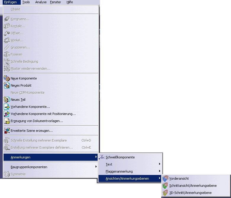

Moin Moin,
ich habe mal wieder ein kleines Problem mit den Zeichnungen. Ich habe ein Produkt von dem ich eine Zeichnung ableiten möchte. Um genau an den Stellen Schnitte zu setzen wo ich Fixierungen oder Führungselemente habe, habe ich in 3 D Planes an diesen Stellen defeniert. Nun habe ich zwei Schnitte erstellt und möchte nun die anderen 4 Planes auswählen doch dies ist mir nicht möglich. Alle Planes sind in dem gleichen Geometrischen Set erstellt.
Muss ich die Planes irgendwie besonders erstellen, die beiden möglichen Schnitte wurden durch Planes, die Parallel zu einer vorhandenen Plane liegen erstellt. Die anderen wurden normal zu Curven oder Linien erstellt.
Herzlichen Dank für eure Hilfe im Voraus.
Beste Grüβe
Quatermain

Du mußt im Produkt Sectio ncut views erstellen! Unter insert-annotations-view/annotations planes und dann section cut views!

im Produkt kannst Du Ansichten  erstellen, die Du dann im Drawing mit Ansicht von 3D rüberholen kannst.

die Euphorie für die 3D SectionViews verfliegt spätestens bei der nächten Änderung, in der sich die Schnittebene verschiebt.
Zitat aus der Online-Doku:
"Views from 3D are not associative to the geometry of the 3D view. So, if you modify the geometry of a 3D view, the definition of the corresponding 2D view will not be modified at the next update, even if the 3D view is associative to the geometry."
(Achtung Sarkassmus) DS hat was die Zeichnungen angeht ein durchgängiges Assoziativitätskonzept: Elemente sind genau so lange assoziativ, bis sie erzeugt sind - danach nicht mehr. Macht ja auch viel mehr Spass, nach einem Zeichnungsupdate Bemaßungen und views neu zu erzeugen.

liegen die Planes rechtwinklig zu der View die geschnitten werden soll?
