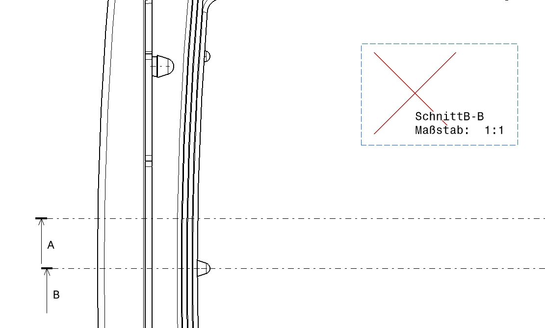

ich habe im Part ein Teil konstruiert und dort ein Volumen (Noppen) eingefügt. Dieses habe ich dann über die Funktion Trimmen in den Hauptkörper eingefügt. Soweit alles i.O.
Dann habe ich eine Zeichnung davon erstellt. Es ist jetzt nicht möglich einen Schnitt durch die Noppen zu machen.
hat jemand eine Idee und kann mir da weiterhelfen?

Ansicht : SchnittA-A
Blatt  : Blatt .1
Beschreibung :
Verschneidungsberechnung ist fehlgeschlagen für Körper 'Faltenbalgkonzept' von Teil 'ISRI_NGS_Faltenbalgkonzept_070911_WZ-LAGE'
dieser fehler taucht bei mir auf

Obwohl ich es mir immer noch nicht vorstellen kann:
Ich vermute du versuchst einen Schnitt tangential zu einem Zylinder (Bohrung) zu erstellen. Da hat CATIA immer Probleme. Einfach den Schnitt um 0,001 oder 0,01 mm vor die eigentliche Schnittebene setzen.

habe jetzt erstmal ein bild angehängt
Der SchnittA funktioniert ohne Probleme
Der SchnittB funktioniert nicht
es geht auch nicht, wenn ich die schnittlinie um ein kleines stück (0,01 mm) verschiebe
erst wenn ich komplett aus der Noppe heraus bin wird das teil wieder geschnitten

bei mir kam es auch schon vor, dass eine Ansicht nicht erzeugt wurde und stattdessen dieses rote Kreuz auftauchte. Bei mir war CATIA einfach überlastet.
Ich habe mir dann so beholfen:
Zeichnung speichern, CATIA schließen und neu starten. Nur diese Zeichnung öffnen, nur die kaputte Ansicht updaten (rechte Maustaste auf Ansichtsrahmen -> update selection), dann hat's geklappt.
Vielleicht hilft dir das ja weiter.

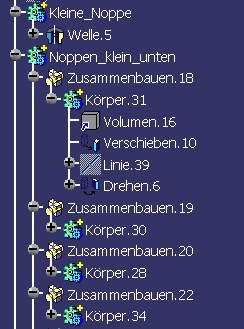

Also den Volumenkörper habe ich als Welle (Welle.5) erstellt. Dann habe ich den Körper (Kleine_Noppe) kopiert und mit "Einfügen Spezial" das Volumen (Volumen.16) erstellt.  Dann habe ich den Körper (Noppen_klein_unten) mit Vereinigen und Trimmen zum Hauptkörper geführt.
was meinst du eig mit Grenkanten??
als anlage das bild mit einem ausschnitt meines Strukturbaums
