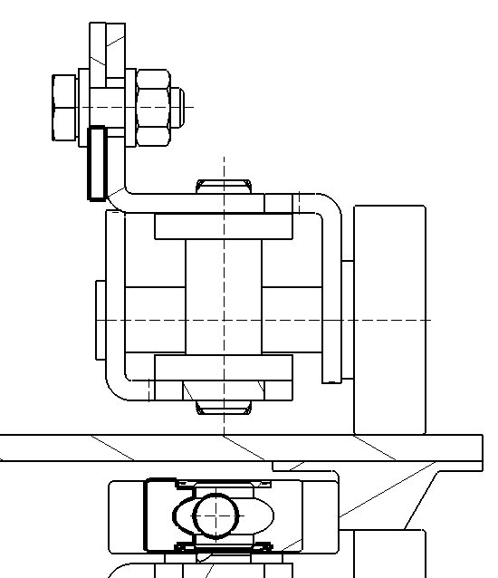

ich habe eine schnittzeichnung erstellt, welche in der ersten version korrekt war.
erstelle ich nun eine neue schnittzeichnung von einer baugruppe (selbe datei wie vorher), bekomme ich in der schnittdarstellung bei manchen teilen "verdickte" linien. ich kann diese linien nirgends dünner machen. wäre froh wenn mir da jemand helfen kann, und einen tip geben kann an was das liegt.
erstellt am: 28. Sep. 2007 14:04    Editieren oder löschen Sie diesen Beitrag!  <-- editieren / zitieren -->   Antwort mit Zitat in Fett Antwort mit kursivem Zitat
HAllo magician,
die Lösung ist ganz einfach: Du mußt die Schraffur des Bauteiles ändern. Und zwar so, daß sie kleiner wird.
Die dicken Linien sind die umrandeste Fläche der Schraffur.

cool danke, das funktioniert. aber schon komisch daß dann nicht das komplette bauteil zu dicke umrandungslinien hat.
wenn du mir nun noch sagen kannst, wie ich die schraffur ändere wenn ich gar keine schraffurlinien sehe, wäre ich wunschlos glücklich ;-)
denn zum ändern muß ich ja auf diese linien doppelklicken

Hallo magician,
es werden immer nur die Flächen umrandet, bei denen keine Schraffurlinie in den dargestellten Bereich fällt.
Du kannst auch auf die Umrandung gehen und dann mit den Pfeiltasten bläätern, um an die Umrandung zu kommen.

...oder mache einen Doppelklick auf einen sichtbaren Schraffurteil des selben Parts! (Im oberen Bereich deines Bildes durchdringt ja eine Schraube ein Blech. Die Schraffur des unteren Teils des linken Bleches ist nicht sichtbar.Klicke in die Schraffur des oberen Bereich des selben Bleches. Dann kannste es auch ändern)
