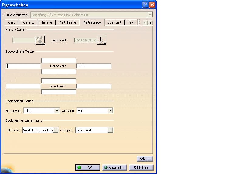

ich möchte die Bemaßung auf z. B. eine Nachkommastelle runden, aber die Toleranz auf zwei Nachkommastellen belassen.
Gibt es hierfür eine Lösung ohne das Maß zu korrigieren oder eine Fake Dimension zu verwenden?
Bei mir sind diese beiden immer von einander abhängig.

Probier mal die Toleranz in CATIA nicht als Toleranz anzugeben, sondern als Text hinter dem Maß. Wenn du dann noch das Suffix auf "PlusMinus" setzt, sieht das fast wie gewollt aus.
Schau mal ins angehängte Bild hinein, da siehst du was ich meine.
Hoffe geholfen zu haben.
Daniel
