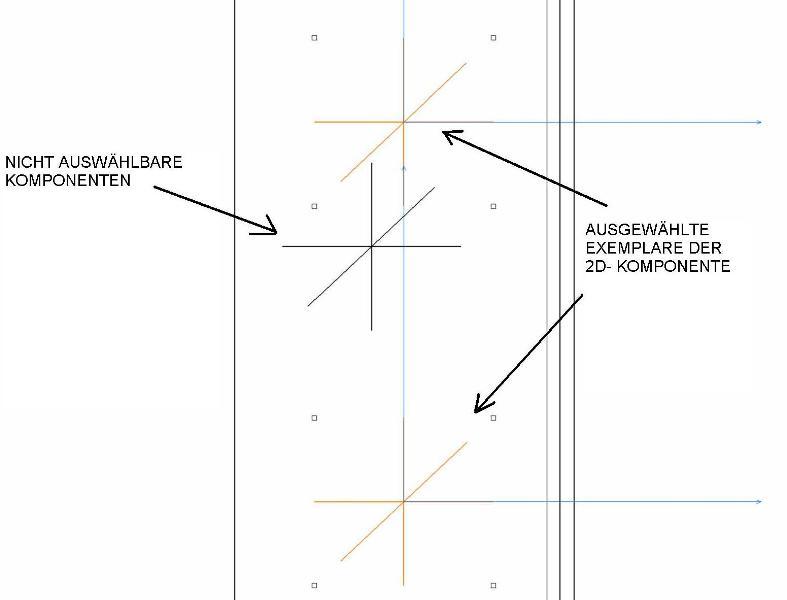

ich habe ein kleines Problem mit einer 2D-Komponente in einer Zeichnung:
In einer View ist dieselbe Komponente (Niet) ca. 50mal vorhanden, nur einmal kann ich sie nicht bearbeiten, d.h. weder auswählen noch löschen oder verschieben. Sie wird nur angezeigt (siehe Anhang)
Gibt es eine Möglichkeit, dieses wieder anwählen und bearbeiten zu können?
Ich dachte schon, dass sie auf einem anderen Layer liegt, aber das ist auch nicht der Fall..
Ich weiß nicht mehr weiter
Danke schon mal für Antworten.
Manuel

Hallo Manuel,
ist die nicht selektierbare Komponente vielleicht im Hintergrund gelandet?
(Bearbeiten /Hintergrund)
Mörchen

Hallo Manuel,
versuch mal die Ansicht mit rechts anzuklicken und im folgenden Auswahlmenu
Objekt...ansicht->Auswahlmodus erzwingen. Damit sollte alles (auch nicht auswählbares gewählt werden)
Ich hoffe mich deutlich genug ausgedrückt und evtl geholfen zu haben

Die letzte Möglichkeit hat funktioniert, ich danke sehr ! 10Points für Jürgen :-)
