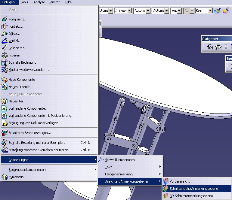

Ich hab ja bereits im Assembly Design die Möglichkeit Schnitte und Begrenzungsboxen zu definieren. Kann ich vorhandene Schnitte aus dem 3D-Modell direkt für das Drafting übernehmen oder muss ich die im Drafting neu setzen?
In meinem Fall ist es noch eine zusätzliche Kombination von erweiterter Szene und Schnitt, die ich im Drafting übernehmen möchte.

Hallo Clemens,
es gibt im Assembly die Funktion "Ansichten/Anmerkungsebenen, vielleicht hilft Dir das weiter... Die kann man mit "Ansicht aus 3D" im Drawing verwenden.

bin erst jetzt dazu gekommen es auszuprobieren. Wie Du es beschrieben hast funktioniert es. Jedoch hab ich das Problem, dass ich diesen Schnitt gerne von einer Szene habe. Die Ansichtsebene funktioniert nur in der Hauptansicht... zumindest hab ich keine Möglichkeit gefunden eine Ansichtsebene in einer Szene zu erstellen.
Hast Du da noch einen Tipp?

Hallo Clemens,
das scheint wirklich nicht zu gehen, ich hab alles ausprobiert, was mir eingefallen ist.
Ich forsche noch ein bißchen...

Ich hab nochmal die Hilfe nach allen Richtungen durchsucht, Assembly, DMU und Drawing, aber dort gibt es keine Hinweise. Ich fürchte, es geht wirklich nicht!

Also den 3D-Schnitt kann man leider nicht in Szenen definieren.
Was aber geht (wenn es um die Sichtbarkeit geht): Schnitt erzeugen mit den Teilen in der Baugruppe, dann die Overload-Properties/Ueberlastungseigenschaften  nutzen - da ist die Sichtbarkeit und auch die Gestaltung der Grafikeigenschaften (Farbe und Linienarten) steuerbar.
